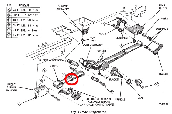

Mauvaise surprise aujourd'hui, je m'aperçois que l'une de mes "agrafes" (la pièce qui ceinture les lames, nom correct ?) de suspension arrière est cassée.
Précisément, là :
Lames de suspension arrière : agrafe cassée. Sans_t10
En un mot : help !
En détails :
- Je peux rouler encore (doucement ... ) ou bien je dois immobiliser de suite mon véhicule ?
- On peut changer juste cette pièce, ou bien je dois prévoir de gros frais ?
- Ca peut se changer juste en replaçant une nouvelle agrafe sans rien démonter ? Ou bien faut-il démonter plein de trucs ?
- Vous savez où je peux trouver cette pièce ?
Beaucoup de questions, désolé, mais je n'y connais pas grand-chose !!
Merci d'avance.

Jettes un oeil ICI tu trouveras des infos qui peuvent te dépanner.
Sinon pour moi pas de problème pour rouler, les barres travaillent à l'appui et non au soulèvement, donc tu risques d'entendre des claquements mais sans gravités.

Ok merci.
Je vois donc que PapyKy appelle cela des colliers, et qu'il les a simplement remplacés par des gros Colson ... ce qui me rassure un peu sur la gravité du problème.
Le truc c'est que je charge pas mal en ce moment (parpaings, sacs ciments, bois, etc ....). Va falloir que je me calme un peu peut-être.

La charge va surtout te créer à la longue un problème sur tes lames : déformation donc moins de débattement.
Pratique un cricri ... mais il a ses limites Wink

En cherchant avec le mot "bride de lames" (que je viens de trouver sur le net) je suis retombé sur ce post avec plein d'infos :
https://www.minivanchrysler.com/t24839-manque-une-pieces-pour-rouler
Il y a notamment cette solution qui me plaît bien :
http://jeepchti.skyrock.com/photo.html?id_article=830529349&id_article_media=-1
Il n'y manquerait pas quelques caoutchoucs ?
