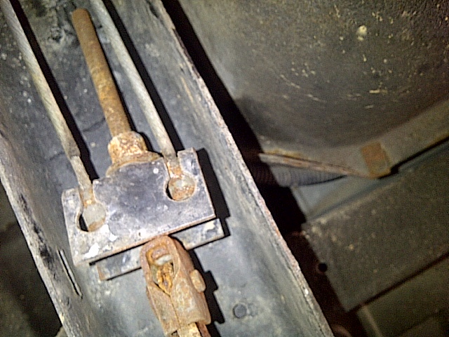

Mon chrysler ne passe pas le controle technique:
Problème frein à main, une roue ne freine plus ou presque
donc ouverture boitier: probleme sur la commande, elle est de travers
demontage pour plus de sécurité du tambour, tout va bien les freins sont neuf!
On actionne le cable a la main ca bouge, ca freine,
il faut donc remettre cette commande, correctement, pourquoi a t'elle basculé?
mais j'ai aussi un doute sur la sortie du cable unique, ce montage est il d'origine???!!!! On dirait un clou tordu et mis en place!! Bref, cela fait bricolage!!!
Si cela n'est pas d'origine quelqu'un à ca en stock?
boitier de frein a main: problème  Comman10
boitier de frein a main: problème  Comman11

non non c'est bon, il te faut juste faire tourner le rattrapage automatique pour rétablir le déséquilibre du freinages a l'identique (sur les 2 roues)
profite pour graisser..dégripper un peu cela
une petit recherche sur le forum, t'aidera a réaliser cela
par contre ton réglage et déjà a fond sur la vis, il aurais été judicieux (lors du changement des tambours) de détendre celui ci avant; pour ensuite faire lécher les tambours par l'intermédiaire du rattrapage automatique (dans les tambours) et avoir ainsi, un peu de marge de réglage sur cette vis en cas de besoin pour le frein de parking !

Donc, redemonter le coté ne fonctionnant pas? le droit, et faire un réglage qui aurait du se faire automatiquement et qui ne s'est pas fait?!
Effectivement, cela aurait dû être fait au moment du changement des machoires!
Acheté la voiture comme cela :bah:
Est ce encore rattrapable?!!! Neutral
les machoires sont en excellent état! Cool

Pas tout à fait, d'abord tout détendre au niveau de ta vis de réglage pour "avoir du gras" comme l'a dit trocweb, ensuite démonter les deux tambours, détendre le système de rattrapage automatique, vérifier le bon fonctionnement du mécanisme, dégripper lubrifier etc...
Ensuite remonter les tambours, retendre le système de rattrapage automatique de façon à ce que les garnitures viennent lécher les tambours, reprendre le réglage au niveau de la vis.
Question: est-ce que sur la pédale il existe comme sur les S3 un système de rattrapage de tension de câble ? si oui et si il est grippé ça pourrait expliquer pourquoi ta vis de réglage est à bloc car c'est elle qui le remplace du coup...

Ok ok je comprends mieux deja,
Pour détendre c'est au niveau de la pièce en bas des mâchoires avec l’espèce de roue denté?
donc, si j'ai bien compris y'a quelque chose qui n'a pas du marcher correctement?!
Je pense que je vais tout faire tout de suite que reprendre plus tard ce que je risque d'oublier par négligence "tant que ca marche"
