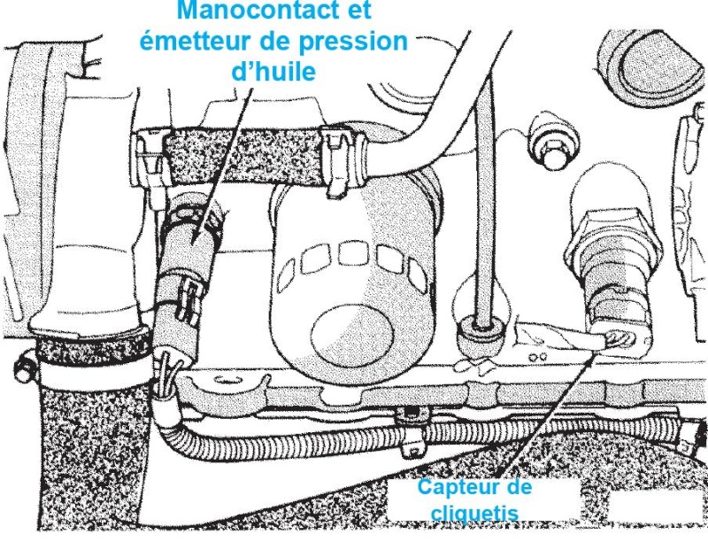

-Entre le filtre a huile et le demarreur, se trouve, une sonde vissée dans le bloc moteur, je l'ai trouvé bizarre, comme recollée, et a peine touchée, elle c'est cassée en deux (voir photo) connaissez vous sa fonction? T°C? je l'ai supprimée mais aucune différence sur le comportement du moteur!
Si vous avez sa référence et le fournisseur, suis preneur.

la photo de l'emplacement de la sonde: entre démarreur et filtre a huile
Revision du S3, 3.3l, BA, de 97 et GPL 20130419
La photo du capteur/sonde HS:
Revision du S3, 3.3l, BA, de 97 et GPL 20130420
Si vous savez, n’hésitez pas!
Bon Weekend.
Fred.

Je pense pression d'huile, il me semble de mémoire.
J'avais mis la mienne en l'air en débranchant les durites .... grrrrrrrrrrrrrr
Je rechercherais

Salut, d'habitude les capteurs de pression sont munis d'un petit trou, celui ci, non.
De plus, pas d'huile ne sort du trou du carter quand le moteur fonctionne.
Merci si tu retrouves.
Fred.

salut, peut être le capteur de cliquetis ?

J'ai recherché study
Bien vu Olivier Wink
C'est le cliquetis, la pression d'huile est de l'autre coté du filtre.

*J'ai cherché ce capteur/sonde sur rockauto au rayon dodge caravan et chrysler TW j'ai pas trouvé, connaissez vous sa designation ou son emplacement dans la base de données?
*A quoi sert exactement ce capteur/sonde, en effet, je ne sent aucune difference depuis qu'il est deposé, peut etre, etait il deja cassé puisque deja fendu et recollé?
*Dois je schunter (ou mettre une resistance) le connecteur en attendant le nouveau capteur?

Désolé, je ne peux rien te dire de plus, jamais eu à faire à ce "truc"
J'ai regardé sur rockauto et je n'ai rien vu non plus.
Tu peux contacter le garage Morin (Mystère43 sur le forum), tu trouveras ses coordonnées en bas du portail, lui pourra te renseigner et certainemant te le procurer.
