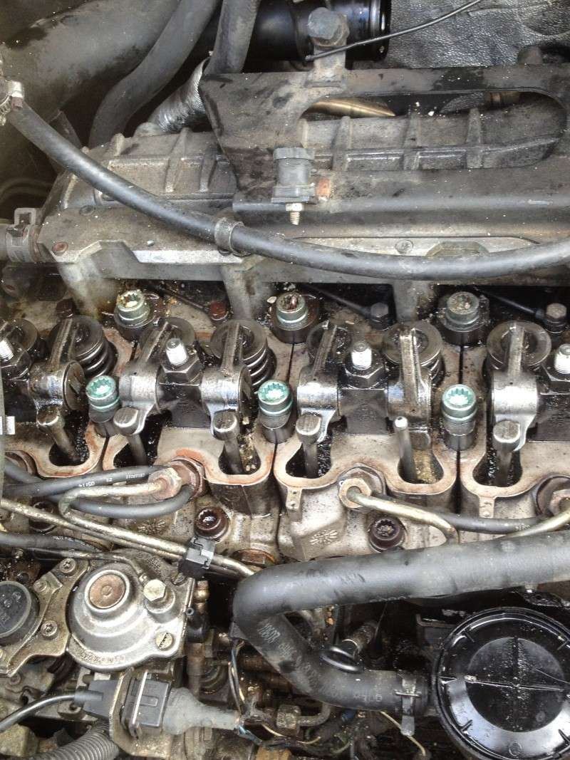

allez demain apm je demonte le cache culbuteur par contre je ne sais pas a quoi sa doit ressembler j ai trouver sa su le forum pouvez vous me dire si cest bien sa les poussoir c est bien la parti qui tappe sur les ressort ?
piece manquante :( s3 96  Culass10
un grand merci a vous grasse a vous je vais peu etre avoir un 2eme chrychry pour pas grand chose

sur cette photo, tu vois la deuxième tige en partant de droite qui est sortie
c'est souvent le souci
il suffit de la remettre et c'est reparti pour un tour
si ça recommence , ça vient souvent que c'est à cause de l'usure de la-dite tige.
elle vaut environ 5€ pièce chez le concessionnaire Very Happy

Salut ambu.
Pour ma part, cela ne vient pas de la tige, c'est a cause de la soupape interne du poussoir hydraulique que ne fait plus son office, et qui doit garder l'huile a intérieur du réservoir du poussoir pour supprimer le jeux de soupape et comme cette soupape est restée ouverte, car il y en toujours au moins une qui reste ouverte si pas plusieurs a l'arret du moteur et que cette soupape est justement celle a qui le poussoir est en défaut, au démarrage cette soupape a un jeux maxi, et sort de sont logement.
Pour preuve sur mon GV, j'ai remis plusieurs fois la même tige a sa place, (sur quelques jours).
Apres avoir mis des "Oring" sur les tiges, je n'ai plus jamais eu ce problème.
piece manquante :( s3 96  Dscf1310
Et ce fait déjà plus de 20.000 Km que cela a été fait et plus de tige sortie, alors a vous de voir.
Mais cela n'en pèche pas le moteur de fonctionné normalement quand la pression d'huile est normal, sauf un bruit de soupapes quand le moteur est froid, et que le poussoir soit remplis.
Peut être des résidu dans le système qui rend la soupape interne non étanche, ou ressort cassé.
piece manquante :( s3 96  Pousso12
Mais j'ai reçus des nouveaux pour mon moteur et cela sera fait dé que le temps sera plus chaud.
piece manquante :( s3 96  Dscf2110
voir les pièces ici : pour la réparation complète du moteur qui a 527.000 Km, réel, PapyKy.

Euh... gaffe quand même hein, n'y vas pas avec des outils classiques parce que pour tomber les poussoirs hydrauliques il faut déculasser... et pour déculasser il faut deux douilles spéciales.
Pour seulement les tiges ça se fait très bien comme ça en revanche, attention à ne pas couper, déchirer le joint du cache culbuteur...

bon de retour
le cache culbuteur qui tien la tige est bien sorti par contre les de tige de fixation 'avec ecrou de 13) ben une est casser au filtage j ai essayer de percer pour pouvoir mettre un tournivis a frapper pour la debloquer et la j ai toucher l alu Crying or Very sad avez vous une solution ( dans le pire des cas je l ai acheter pour la carroserie )
voila merci encore

Bonsoir Ambu.
Comprend pas ton Problème.
Tu a l'air de confondre le non des pièces.
Fait des photos de ton problème de vis cassée.
A++, PapyKy

salut
il faut foré et mettre un hélicoil(filet raporter)
