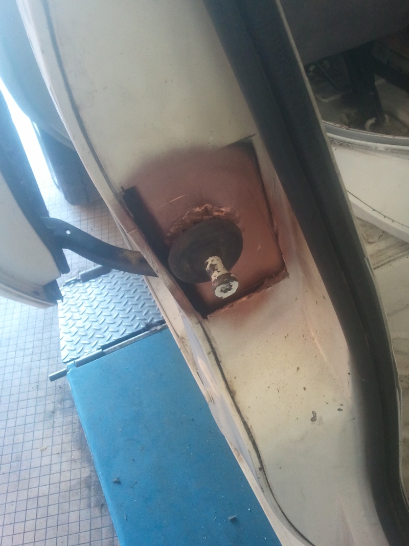

Bon, des nouvelles du TS!!! la pièce de la porte passager a enfin été soudée, il me reste à remettre le polyester d'origine autour avec une couche de choucroute pour finir le tout.

J'ai enfin pu régler la porte passager pour m'apercevoir que c'est en fait la porte latérale qui est mal réglée et pas qu'un peu!!! Comprends pas, j'ai pourtant viré les cales de la patte du bas mais y'a toujours un jour de dingue... Alors j'ai essayé en retirant complètement la patte du bas et là ça ferme nickel. Y'a donc un problème au niveau de la patte comme si elle était trop longue. En fait celle qui est dessus n'est pas celle d'origine, je l'ai changée par une autre provenant d'un TS plus récent, vu que les roulettes dessus étaient toutes grippées et que la porte ne glissait pas correctement. Si ça se trouve, comme celui là est un des premiers 90, il y avait peut être une patte plus courte, je l'ai donc filé à mon pote carrossier qui va essayer de la raccourcir pour que la porte rentre plus devant

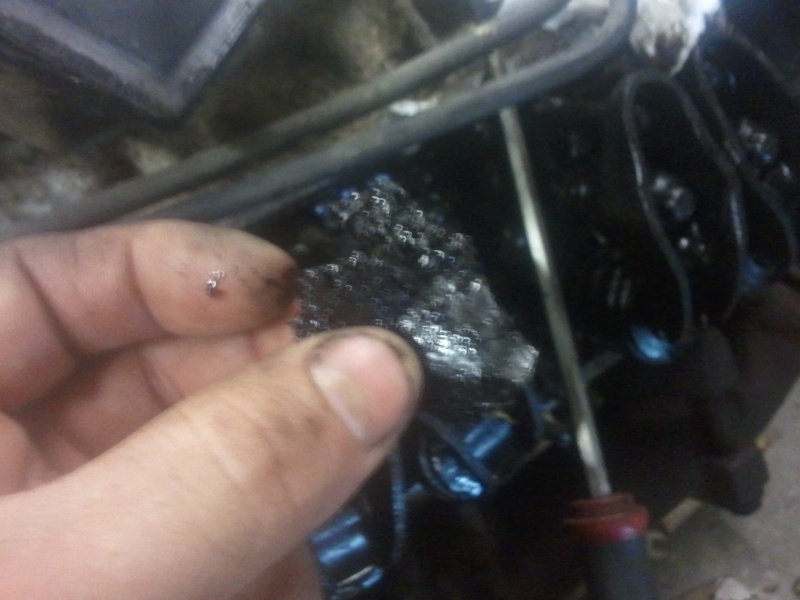

Marrant ça, en retirant les cache culbus, j'ai trouvé une couche d'huile épaisse style goudron dedans, d'après les mécanos c'est un signe de manque d'entretien (pas assez de vidanges) des anciens propriétaires .

Effectivement l'huile a du être là un bon moment... tu as peut-être même encore l'huile d'origine... morte de rire c'est collector Wink

C'est ce genre d'huile qu'ils on trouvé  chez  Pigeot quand ils ont autopsié le moteur du Boxer 2L2 hdi que j'avais au taf , autopsie suite à une casse par emballement à 135000 KMS .
Leurs vidanges tout les 10 ou 20000 kms c'est une hérésie totale  Twisted Evil .

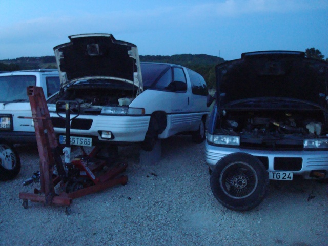

Donc plutot que de remonter ce moteur fatigué, je remonte plutôt tout le groupe moteur/boite de mon TS bleu acheté récemment, les travaux ont commencé cet après midi, c'est reparti pour les parpaings, mais là j'y vais mollo, un parpaing par brouette!!!!

Bon courage , Shocked

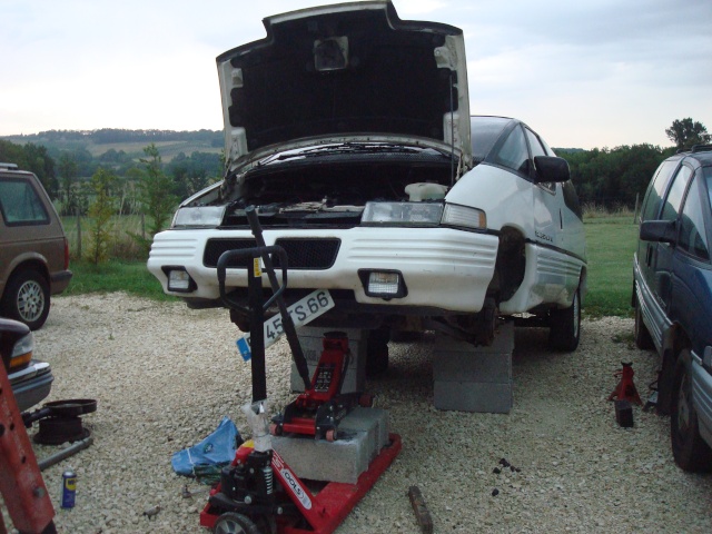

3 parpaings de fondation dessous, plus haut je peux pas, l'arrière touche presque déjà!!!!

Par contre c'est bizarre j'ai pas trop confiance pour aller me fourrer dessous......pourtant va bien falloir.......

T'es comme moi, j'ai jamais trop confiance pour aller sous les véhicules posés sur chandelles ou autre... Seuls avec les ponts j'y vais aisément, le soucis est que j'en ai pas non plus Wink
Reste prudent tout de même, même si ça ne devrait pas bouger.

je garderai le cric dessous en secours

C'est plus prudent oui Exclamation

Perso je trouve que tu as calé un peu trop en arrière.
Le tout c'est qu'il ne bouge pas et ça devrait tenir.
Glisses tes 2 roues vers le milieu ça évitera une descente complète au cas ou ...

oui, par rapport au 2.3L en mars mais ça le remonte plus de l'avant, donc plus de place pour le passer par en dessous. J'ai mis les roues à droite parce qu'il penche plus du côté droit, ce sont les cailloux qui se sont dammés
