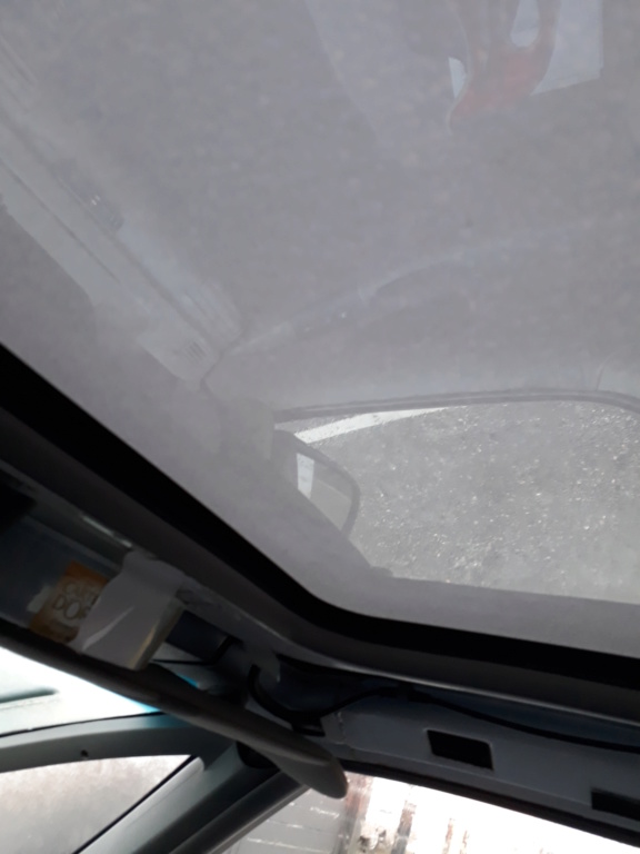

Ton idée de refaire l'épisode toit m a décidé d en faire autant.
J ai donc déposé le mien et.......toute la partie avant est partie en morceaux du fait d une entrée d eau.
pour le moment ca va rester comme ca afin devoir d souvient cette flotte....
tuyaux d évacuation du toit ouvrant non bouchés et étanches......
Bien foutu l antenne sur ce modèle...un mylar cuivre qui prend toute la surface du plafond .

pour ma fuite je l ai localisée ce matin avec la pluie , au niveau des fixation a l avant du TO, reste a demonter pour voir comment c'est foutu .( je ferais des photos , beau montage en tout cas , c est pas un bete sunroof ajoute a la va vite)
par contre j'ai de gros doute sur le ciel de toit vu qu'il manque la partie avant , je vais peut etre rester sans Sad

MessageSujet: Re: Mon Oldsmobile Silhouette    Mon Oldsmobile Silhouette  - Page 5 EmptyJeu 11 Avr - 10:07
quelqu un a une ideee pour renforcer le "carton" du ciel de toit et en refaire une partie?
j'ai pensé a mettre de la toile de verre des 2 cotés avant de recouvrir le tout par un tissu ou un skai gris.car l'arrosage par la fuite a completement rendu le ciel cassant et a mon avis au remontage il va casser en multiples morceux.
il faut en plus que je refasse completement la partie avant
le mieux serait d’en trouver un dans une casse.. mais attention même en bon etat’, c’est super fragile

Tu dois trouver du durcisseur papier/carton et c'est d'un prix pas excessif …
Tu peux essayer ça dans un premier temps.

oui je vais essayer de voir cela , pour le moment traiter l’entrée d eau !
a chaque coin du TO une evacuation par tuyau souple...
Mon Oldsmobile Silhouette  - Page 5 20190415
vu de l arriere a nu , j'ai installé provisoirement une antenne de toit que j 'ai scotché au toit
Mon Oldsmobile Silhouette  - Page 5 20190412
Mon Oldsmobile Silhouette  - Page 5 20190414
l'entre d eau se fait au niveau des charnieres du TO , pour le moment je reccupere avec des bac de glace fixés
Mon Oldsmobile Silhouette  - Page 5 20190413
