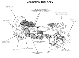

Question idiote : Faut t'il pas purger le bloc ABS situé sous la batterie avant les roues ?
J'ai fait une purge complété après avoir changer ce bloc ABS, (purger tout seul), mais la n'est pas la question,
J'ai changer ce bloc, car une roue arriéré freinais trop et refusé au contrôle technique. Alors qu'il me disais qu'une roue ne freinais mal, (régulateur de sortie du bloc ABS, surement) Et pas de problème de pédale molle.

tu n'as pas le bloc abs bendix 10 , tu as un autre bloc .
un bloc ABS se purge comme des freins classique , pas de méthode particulière |

| Salut Mécanovi57. Non moi aussi un bendix 10, Antilock 4, excuse. Pas de problème de purge, mais...... Ne faut-il pas purger le bloc ABS situé sous la batterie avant les roues ? Voila ma question. et en plus sur ce bloc il y a un ordre a respecter.  Merci a toi, PapyKy.

Merci a toi, PapyKy. le bendix 10 n'est pas situé sous la batterie mais directement fixé ou il y a la pédale . c'est un ensemble qui regroupe maitre-cylindre , pompe , reservoir , electrovanne. si le tiens ressemble au dessin que tu as mis ce n'est pas un bendix 10 comme je t'ai dit , ça se purge normalement |

| Merci,Excuse, Mécanovi57. Sur le S2-1995 TD, c'est ça que j'ai.  Et la il y a une procédure pour purger, non ?? PapyKy. | |

non pas de procédure spécifique , j'ai toujours fait roue ARD , ARG , AVD et AVG |

| Bonsoir a tous. Sur mon GV TD 2.5 de 1995, j'ai ce système, Bendix Antibloc 4. J'ai trouver un procédure assez compléte sur la revue RTA, Donc j'ai placer une copie sur CNC-PapyKyKa. Et voici la première partie.  Au peut voir le texte complet ICI. http://cnc-papykyka.xooit.be/t304-Purge-du-Bendix-Antibloc-4.htm#p922 Merci a tous, PapyKy. | |
