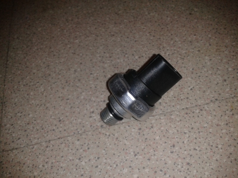

| bon j'ai trouvé un vendeur sur ebay us qui a trouvé le dual switch en neuf..en fait le relai et la pompe sont ok mais la pompe ne demarre pas..qd elle démarre tout marche bien..je vais voir avec le switch..on verra.. | |
patrickgtr Forumeur niveau 1
 Nombre de messages : 100 Age : 62 Localisation : seine st denis Véhicule (modèle cyl année) : chrysler voyager 3L3 LE 93, ford mustang Mach 1 Q code 1972 Date d'inscription : 24/10/2010
 | Sujet: Re: Probleme bendix 10 Mer 6 Mar - 20:22 | |
| pouvez vous me confirmer si c'est le bon dual pressure switch pour mon bendix 10 et si oui il est situé en dessous? n° 13 sur ce schéma../lien ci dessous. pièce Mopar #04485632 https://i.servimg.com/u/f71/15/79/68/56/00000513.jpg  | |

 | Sujet: Re: Probleme bendix 10 Jeu 7 Mar - 21:32 | |
| c'est un capteur de pression maitre cylindre partie 1 ou une electrovanne d'isolement |

 | Sujet: Re: Probleme bendix 10 Lun 15 Avr - 22:14 | |
| bon je commence a craquer n'arrivant pas a faire marche ce truc j'ai décidé d'envoyer le bloc hydro réparer via rockauto.. le truc c'est qu'au retour fedex m'a bousillé une pièce résultat bloc neuf mais inutilisable..rockauto m'a remboursé la réparation + port mais ça ne m'avance pas voici la photo de la pièce cassée..j'ai un dual switch qq part mais j'ai peur qu'en ouvrant le bloc j'ai des galères.. si vous avez une idée!! merci  | |
 | Sujet: Re: Probleme bendix 10 Mar 16 Avr - 22:33 | |
| c'est donc l'hydraulic actuator qui est cassé part / 4485633 et c'est plus dispo..si quelqu'un a un plan..tout le reste est neuf..ppff la lose !! | |
