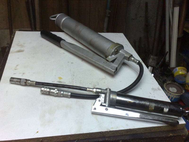

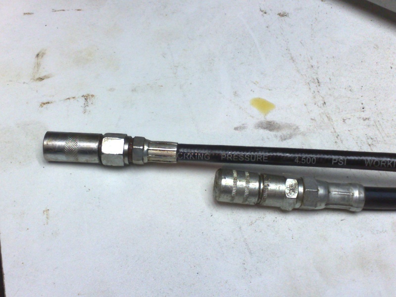

petit problème! la pompe à graisse
j'avais le "gros Embarassed " modèle mais l'embout ne tenait pas bien(fuite de graisse ) j'ai trouvé le petit modéle qui est parfait et bien plus maniable
il y a t'il des tailles d'embouts différents?
