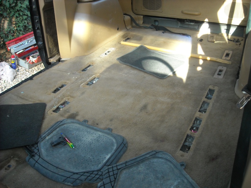

Aujourd'hui démontage intérieur pour grand nettoyage, moquette à la façon gilles Very Happy et plastique : enfin du nettoyage quoi
Mon voyager 2.5 de 1990 Dscn5031
Mon voyager 2.5 de 1990 Dscn5029
Mon voyager 2.5 de 1990 Dscn5030
Mon voyager 2.5 de 1990 Dscn5035
Mon voyager 2.5 de 1990 Dscn5034

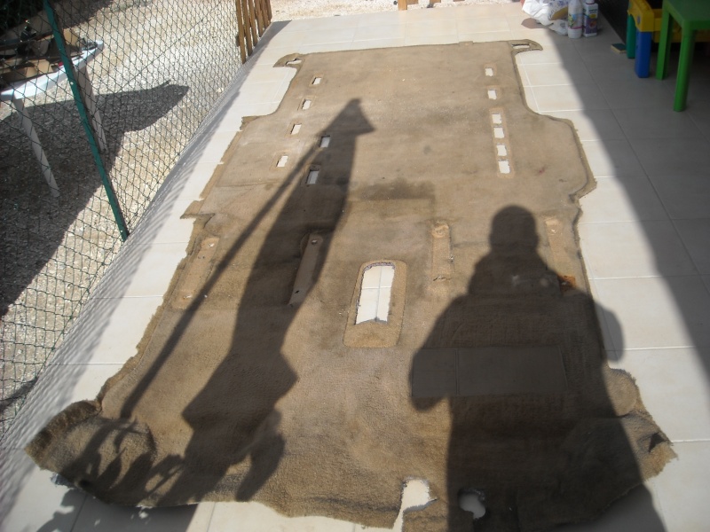

Nettoyage de la moquette au balai brosse et shampooing moquette puis passage au Karcher, maintenant en mode séchage ..

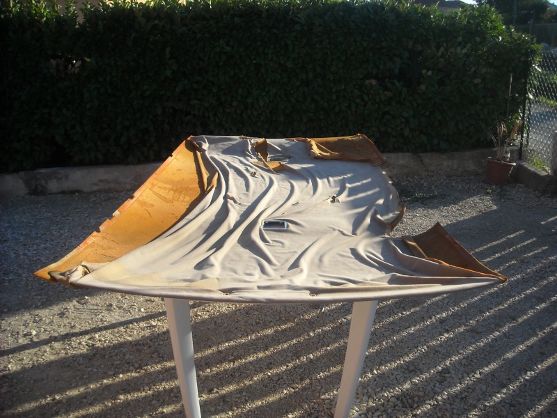

Aujourd'hui j'ai fini de démonter le ciel de toit et je l'ai sorti
Mon voyager 2.5 de 1990 Dscn5041
Ciel de toit dehors et je m'en occupe demain :
Mon voyager 2.5 de 1990 Dscn5040

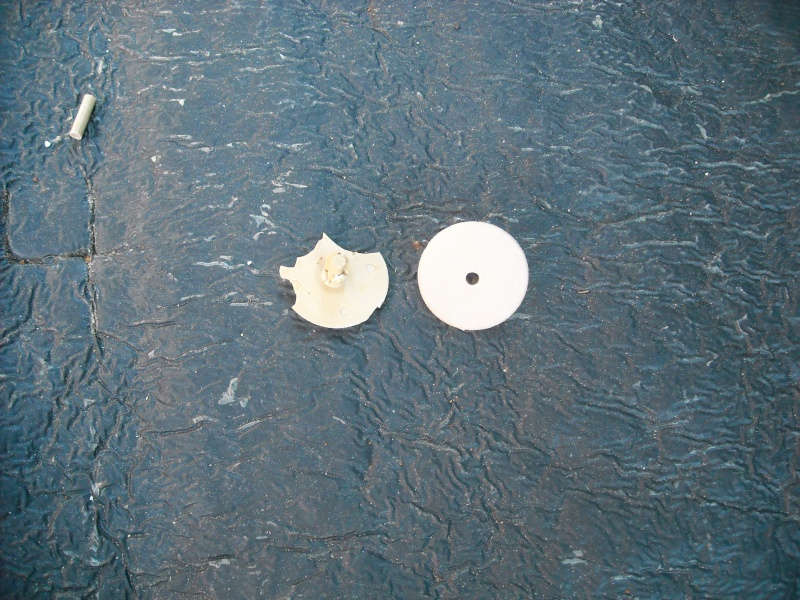

Par contre j'ai fait mon bourrin et j'ai pété les agrafes qui retiennent le ciel de toit avant de m'apercevoir que j'aurais peut être pu les sortir proprement, je vais faire un post pour savoir ou trouver ça ( j'ai pas trouvé avec la fonction recherche ) :

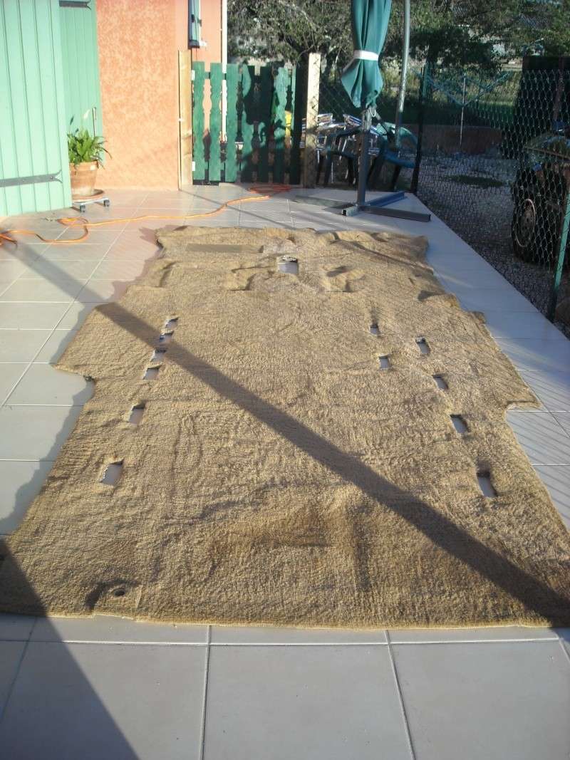

une vue de la moquette avant et après nettoyage et séchage :
Mon voyager 2.5 de 1990 Dscn5044
La différence saute aux yeux quand même, c'est du boulot mais ça vaut la peine !!!
Pour finir la moquette à nouveau en place dans le voyager

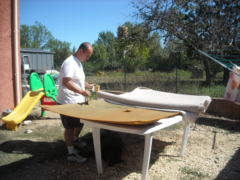

Ce weekend je me suis attaqué au ciel de toit après réception du tissu et de la colle que j'ai commandé à la boutique du tapissier !! Super qualité du tissu, mousse contrecollé de bonne épaisseur, largement suffisante pour sa fonction.
Réception rapide et presque sans souci, juste un pot de colle qui était mal fermé et qui s'est un peu déversé, heureusement emballé dans une poche plastique hermétique !!!
Mon voyager 2.5 de 1990 Dscn5045
Le matos en détail :
Mon voyager 2.5 de 1990 Dscn5111

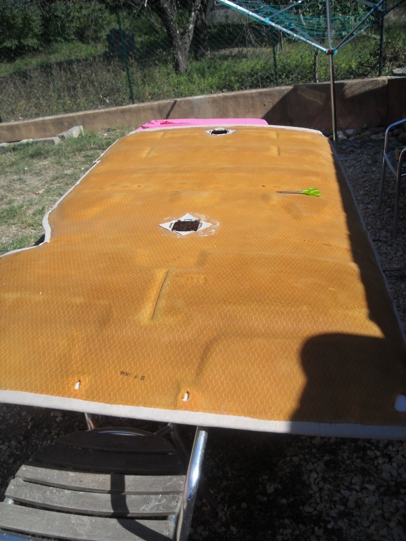

On commence par la préparation du ciel de toit, brossage de l'ancienne mousse à la brosse assez souple, puis j'ai passé un coup de papier de verre pour fignoler
Mon voyager 2.5 de 1990 Dscn5112
Après j'ai pris le parti de coller à la néoprène par bande de 20cm environ et de rabattre au fur et à mesure le tissu pour bien le plaquer (juste à la main) . Avec l'aide de ma femme c’était plus facile ...
Mon voyager 2.5 de 1990 Dscn5113
Mon voyager 2.5 de 1990 Dscn5114
Mon voyager 2.5 de 1990 Dscn5115
On retourne et on découpe pour laisser une bande d'environ 2 cm à coller sur le pourtour
