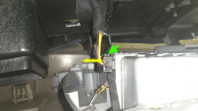

4- Pour enlever la 1ère connectique, bien appuyer sur l'ergo ( voir photo, flèche verte ) et tiré dans le sens marche arrière lol ( photo flèche jaune ) Attention très peu de place (même pour prendre la photo).
