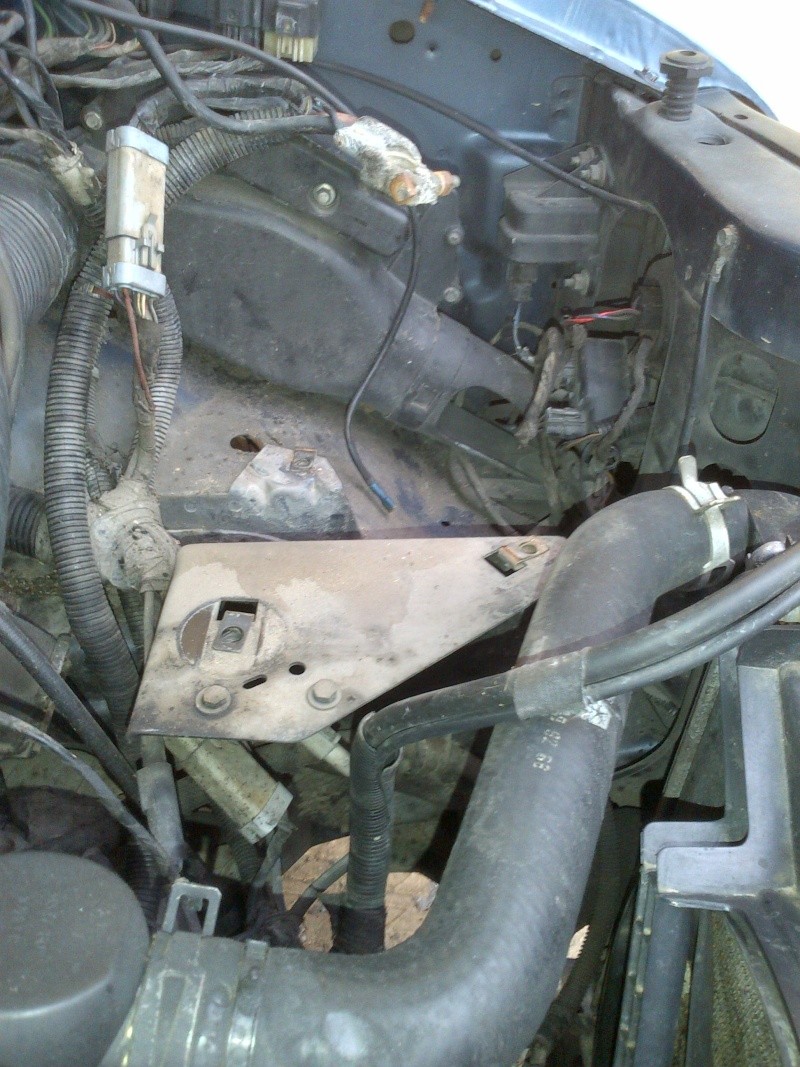

Me voilà en premier lieu à la recherche de la prise pour le connecter... Je ne la trouve pas...
Possibilité de rajouter le régulateur de vitesse ? Cherch11

Bon ...
- le poumon :
Tu le mets où il y a les fixations.
Après le câble il se plie et "se virage" en fontion des besoins.
- Les commandes :
Il faut démonter complètement l'air-bag pour savoir si le connecteur est présent.
Cela tu aurais du le faire avant !!!
- Le tuyau libre
Il se connecte sur le poumon, c'est la dépression pour manoeuvrer le câble
- La liaison élec poumon
Comme la commande au volant il aurait fallu la chercher avant.
Comme cela sur la photo je ne la voie pas.

Je viens de passer 1 heure à regarder partout, par dessus et par dessous, et nulle part je n'ai trouvé de connecteur à 4 broches qui ne soit relié à rien. J'ai aussi regardé les connecteurs reliés à quelque chose, et si j'en ai un sous le phare gauche, il y est aussi sous le phare droit. J'ai même regardé dans la calandre sous le radiateur car j'avais deux gaines qui partaient à gauche et une seule qui arrivait à droite, et bien non, pas de connecteur.
J'en déduis que mon Cricri de 92 n'est pas précâblé... clockspring pas bon, pas de connecteur poumon, juste les trous de fixation du poumon sur l'accélérateur et le support de batterie, c'est faible pour se lancer...
Je mets quand même cette dernière série de photos histoire de ne pas regretter au cas où le connecteur serait sous mon nez, et je reste sur une déception Crying or Very sad
Possibilité de rajouter le régulateur de vitesse ? Cherch21
Possibilité de rajouter le régulateur de vitesse ? Cherch20
Possibilité de rajouter le régulateur de vitesse ? Cherch17

La fiches est sur le clockspring, as-tu un clockspring prévu pour le régulateur? Si non, tu vas devoir en trouver 1 car sans ça, pas possible de brancher le régulateur.

Non, mon clockspring n'a pas la fiche. Mais ce qui m'inquiète surtout c'est la fiche pour le poumon. Le clockspring aurait la fiche côté boutons du volant ET côté poumon ? ça serait une bonne nouvelle.

La fiche était (pour moi) planquée derrière le phare, bien vers le bas...
Possibilité de rajouter le régulateur de vitesse ? 100_7718-119fd7d

jdbaranger a écrit:
D'autre part, le tuyau qui sort du poumon doit aller à quel endroit ? Je n'ai pas tout compris... Peut-être qu'il me manque un tuyau quelque part ?
Possibilité de rajouter le régulateur de vitesse ? Bagaar10
La flèche de gauche Wink
Possibilité de rajouter le régulateur de vitesse ? 100_7715-119fb44
Et elle était accrochée à quelque chose ? Ou enfichée dans quelque chose ? Ou juste pendante ? Je vais démonter le phare, je verrai bien...

Et sur ta photo, la fiche sort d'une gaine. Si je suis la gaine, elle va où ? A defaut de trouver un bout de la gaine, je trouverai peut-être l'autre ?

jdbaranger a écrit:
juste pendante Wink
