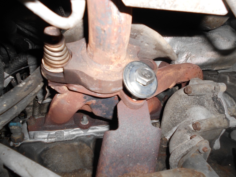

| Bon en cette belle après-midi, j ai décidé de m'occuper de l'échappement. Évidement, premiere vis cassée dans le collecteur et pas accessible pour repercer , ,j ai donc du bricoler au remontage. Constat le catalyseur est dans la seconde boite et comme je le sentais il etait partiellement fondu
Bref apres du coupe soude et remplacement des vis qui solidarisent les 2 partie av et ar, remontage et la j'ai juste eu le temps de lancer le moteur, ca semble bcp plus reactif a l'accelerateur et cote bruit ce n'est pas bcp plus fort... Suite desessais demain. __________________________________________________www.minivanchrysler.com véhicule! pour ce qui concerne ce forum : PONTIAC TRANS SPORT 1993 2.3 blanc
les trois vis en triangle? évidemment, elles ont pété au démontage!!! Je me doute qu'elles vont faire pareil sur le mien!!! __________________________________________________www.minivanchrysler.com  | |

| non pas celles la ,les 2 du collecteurs : montage avec ressort , une debouchante a G l'autre non debouchante ( donc pas de dégrippant a D ) qui a cassée heureusement il y a une vis qui attahe le bas du collecteur au bloc avec laquelle j'ai pu me débrouiller au remontage pour faire un appui du coté ou la vis est cassée pour les 3 vis de la chape reliant la partie avant de l’arrière , j'ai même pas essayé de les dévisser , un coup de meuleuse puis perçage et remontage avec des vis inox + écrous neufs. ca m'a aussi permis de voir que le troisième silencieux ( sur la partie arrière est bien malade) cout chez oscaro 258€ , cout chez mon fournisseur aux US....27$....cherchez l'erreur. bref essai cet apres midi quand je serais rentré j'espere que coté consommation ca va baissé car j'arrivais a consommer autant que mon V8 carbu __________________________________________________www.minivanchrysler.com véhicule! pour ce qui concerne ce forum : PONTIAC TRANS SPORT 1993 2.3 blanc

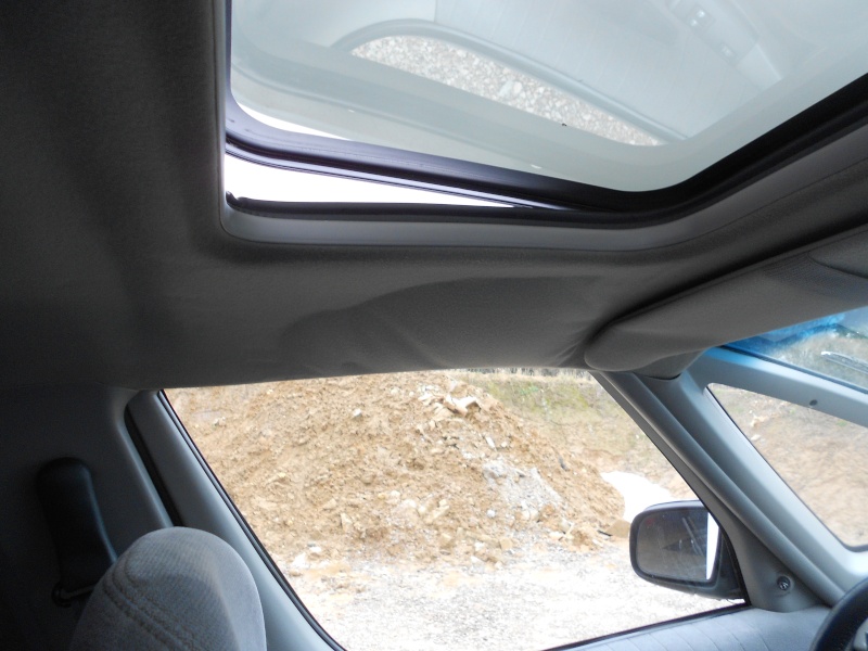

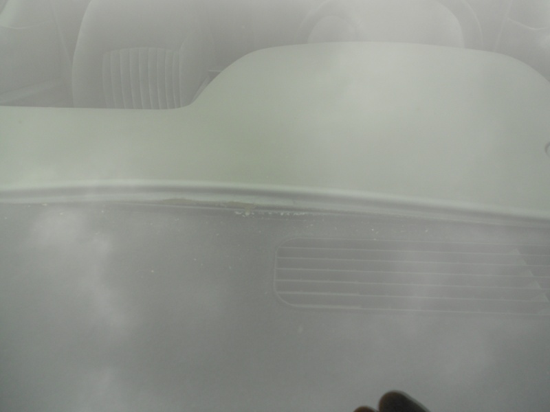

| les problèmes classiques le ciel de toit et le tableau de bord , il aura fallut attendre 20 ans que cela arrive   __________________________________________________www.minivanchrysler.com véhicule! pour ce qui concerne ce forum : PONTIAC TRANS SPORT 1993 2.3 blanc
