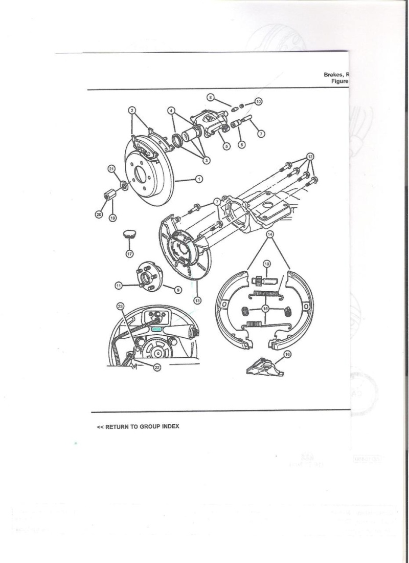

Pour info, voici le schéma complet sur lequel j'ai pris ma photo:
[img]Freins arrière à disques + tambour ou alors tambours seul ? Reglag11[/img]

Donc, le N° 3, c'est quoi, c'est le capteur ABS ?

Oui! Sur ton image:
En 1: Frein de parking (cable)
2: Frein de service (durite)
3: capteur abs ( fixer par une vie de 10)
