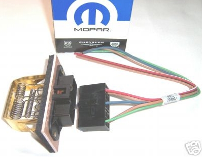

Je trouve beaucoup de résistances de ventilateur à vendre sur Ebay motors pour les S3, et je me demande si quelqu'un du forum a déjà eu le problème d'avoir une seule vitesse de ventilation sur son S3?
il semblerait que le problème vienne de cette résistance qui se trouverait sous le capot.

Oui problème connu qui arrivait aussi, mais moins souvent, sur S2

Merci ma poule, j'avais pas trouvé, j'avais mis "ventilation vitesse" dans la section recherche et j'avais pas trouvé ce tuto!!!
Donc c'est bien un problème récurrent sur les S3/S4.
Par contre il y a une sacrée différence entre la pièce d'origine et celle que le membre Olivier384 a achetée chez Chrysler, certainement une évolution.

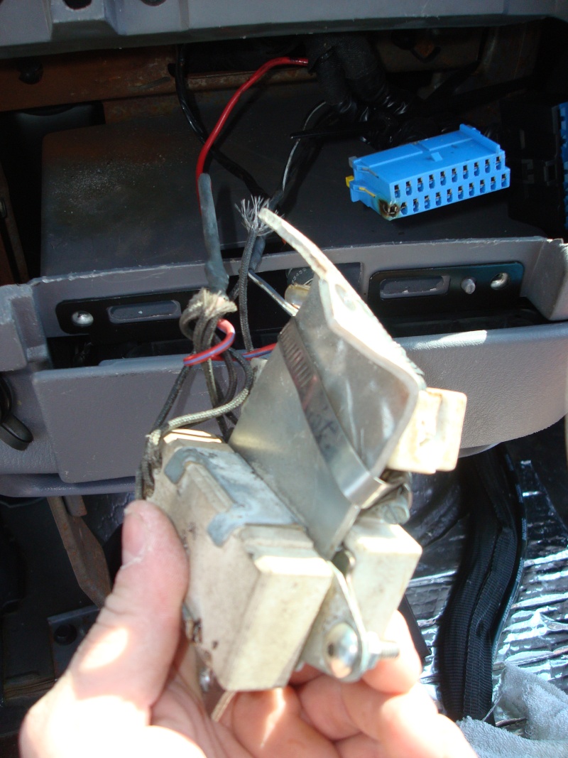

Est ce que ce n'est pas parce que les résistances avait cramé sous le capot que j'ai ces résistances montées à l'arrache derrière la commande?
scratch grat grat....

ça se pourrait bien
désolé pas de sujet pour ça lol!

Résistances changées et problème solutionné!!!
Ca, c'est du rapide!!!!

Tiens... je vois qu'une des broches de la prise bleue du bloc chauffage a chauffé... comme chez moi , je vais aller voir quelle tête elles ont mes résistances de dessous le capot... des fois que ce soit lié Idea
