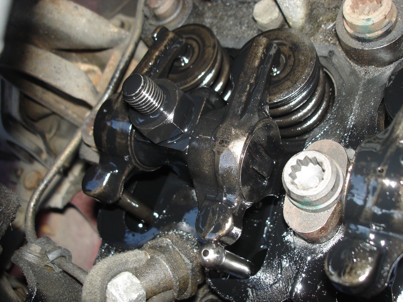

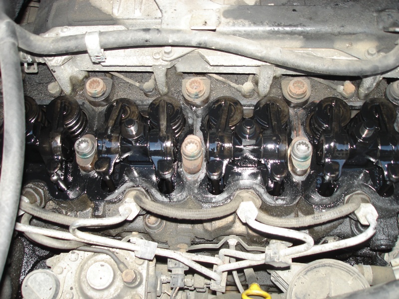

https://i.servimg.com/u/f66/16/36/07/09/dsc01911.jpg
https://i.servimg.com/u/f66/16/36/07/09/dsc01912.jpg
TrocWeb
nito
oliv59
bonsoir, j'ai pris des photos mais je n'arrive pas a les inserer. Bon, je n'ai pas eu la patience d'attendre le week end, j'ai commencé le démontage du cache culbuteur en rentrant du boulot (fini a la lampe de poche dans le jardin). Il manquait une vis de 17 a l'arriere gauche du moteur, vis qui tient une patte support d'un gros tuyaut metallique qui passe au dessus du 1er cylindre (1er en partant du coté vase d'expension). J'ai remis une vis et demarré, ça fume encore mais pas de la vis, d'un peu plus bas.
J'ai demonté le cache culbuteurs et une tige a bien sauté sur le 1er cylindre (1er en partant du coté vase d'expension), la tige du culbuteur de droite. Comment fait-on pour la retirer, il faut demonter le gros ecrou au dessus des culbuteurs ? Et après, ça se remet facilement, il y a 2 gros ressorts, ils ne posent pas de problème pour remonter les culbuteurs ? Y a t'il des reglages de jeux a faire et faut-il changer le joint du cache, il faut sans doute le commander chez Chrysler ! Je vous remercie pour vos réponses, j'habite en pleine campagne, en colline et il m'est impossible de sortir mon Chrysler d'ici pour le mener chez un garagiste Crying or Very sad
Merci a vous tous et bonne soirée Wink

Voila, j'ai réussi a mettre les photos, donc c'et bien une tige comme tu m'as dis et il manqait une vis qui tient la patte du gros tuyaut, donc le moteur fonctionnait avec ce trou ? Bon, j'ai fait tourner, et ça fume toujours, mais pas au niveau de la vis, d'un peu plus bas.
J'attends avant de continuer, j'ai posé une question a savoir si je change une seule tige ou les 8 (4.80 HT chez Chrysler à La Valette et le joint 41 HT)
et si il y a un réglage a faire après, je ne voudrai pas me lancer si il y a des choses compliquées a faire Crying or Very sad

Merci pour ta réponse, mais je ne change que la tige abimée ou les 2 ou même les 8 car je suppose que si elle est sortie c'est qu'il doit y avoir une usure sur celle ci et ce doit etre pareil pour les autres (260 000 km) ?
Pour la vis, j'en ai mis une qui s'est vissée correctement, je l'ai bloquée avec 2 rondelles mais je suis étonné que le moteur tournait bien avec ce trou !
Par contre toujours de la fumée qui vient d'un peu plus bas que cette vis, mais moins de fumée.
Y a pas de couple de serrage a respecter pour les vis du cache et l'écrou de 22 ?

voila j'ai changé les 2 tiges des culbuteurs du 1er cylindre, j'ai changé le joint du cache culbuteur, j'ai tout remonté et je suis parti rouler 1 heure pour voir et ça marche....
Demain lundi, j'irai travailler avec et au retour j'achète ce qu'il faut pour faire la vidange et repartir avec un filtre et de l'huile neuve. J'ai la sensation d'avoir supprimé la panne mais pas la cause de la panne, j'ai l'angoisse que cela se reproduise, il existe pas de produits pour graisser davantages les accessoires (poussoirs, culbuteurs etc..) ?
Quoi qu'il en soit, je vous remercie tous pour vos conseils, vos photos, vos réponses.
