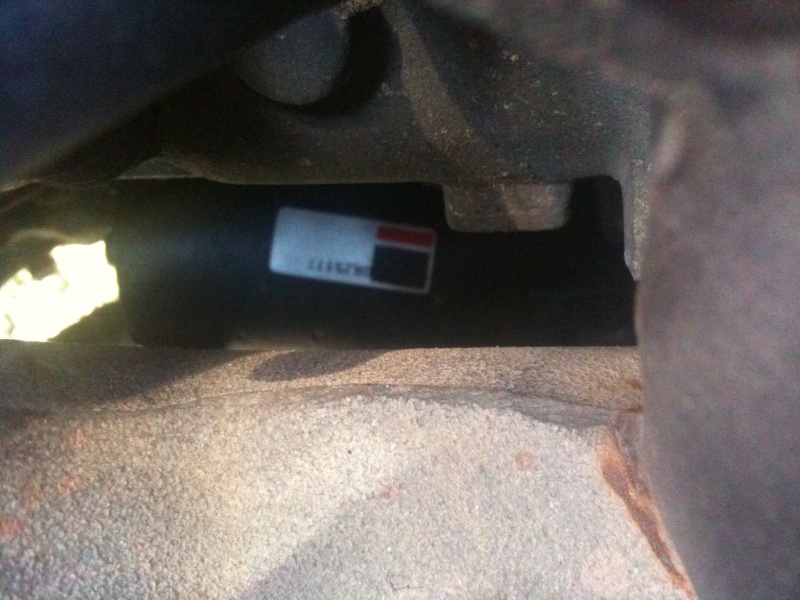

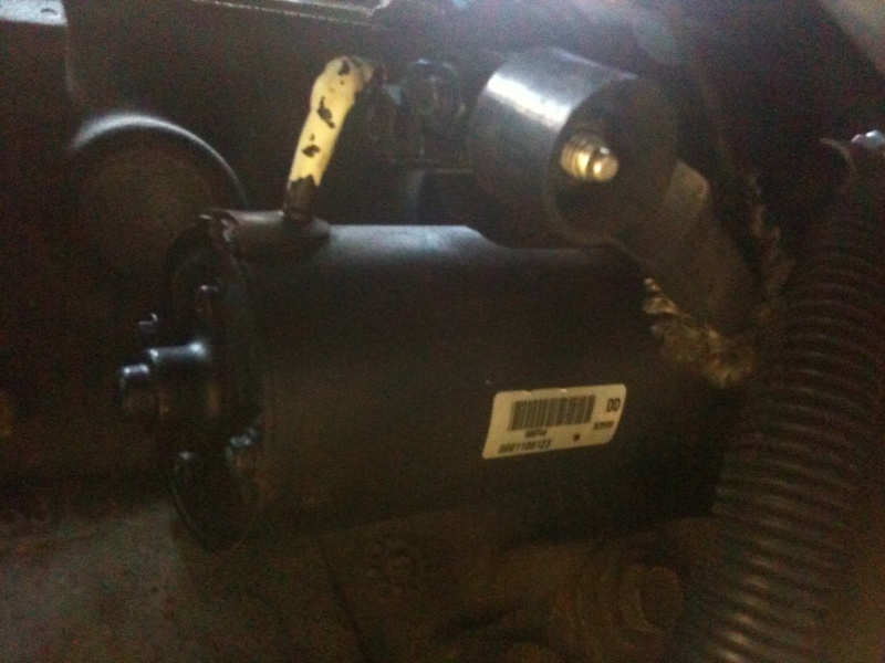

Bonjour, ca peut toujours servir avec des photos.
Voici une vue du demarreur neuf une fois en place.
Demontage demarreur Img_0019
Une vue du demarreur juste sous le collecteur d'echappement :
Demontage demarreur Img_0020
Donc demontage du demarreur Ultra rapide et facile j'ai mis a peu pres 30 minutes, si je viendrai a le refaire je mettrai 15minutes car la premiere fois on cherche les vis, on cherche les connectiques.

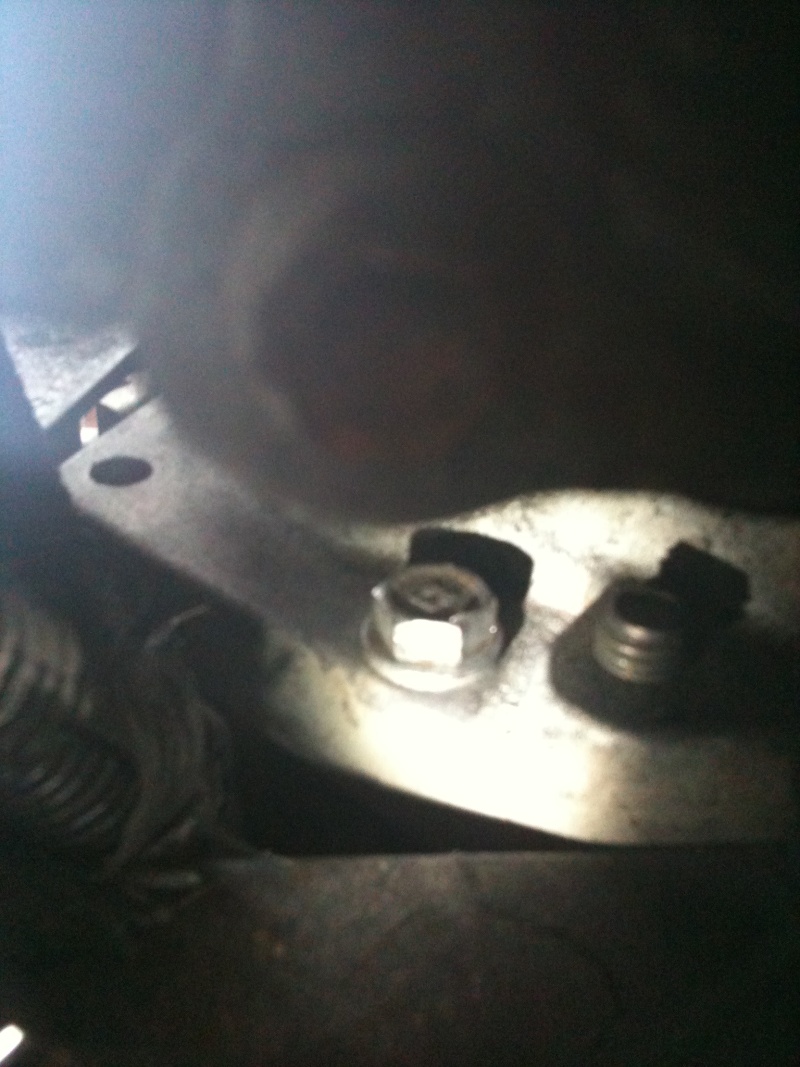

Alors au niveau des vis c'est du "15" voici une photo de la vis du haut qu'il faut devisser.
Demontage demarreur Img_0021
Deuxieme photo avec vue plus large :
Demontage demarreur Img_0022
Cette vis est accessible facilement.
Demontage demarreur Img_0023

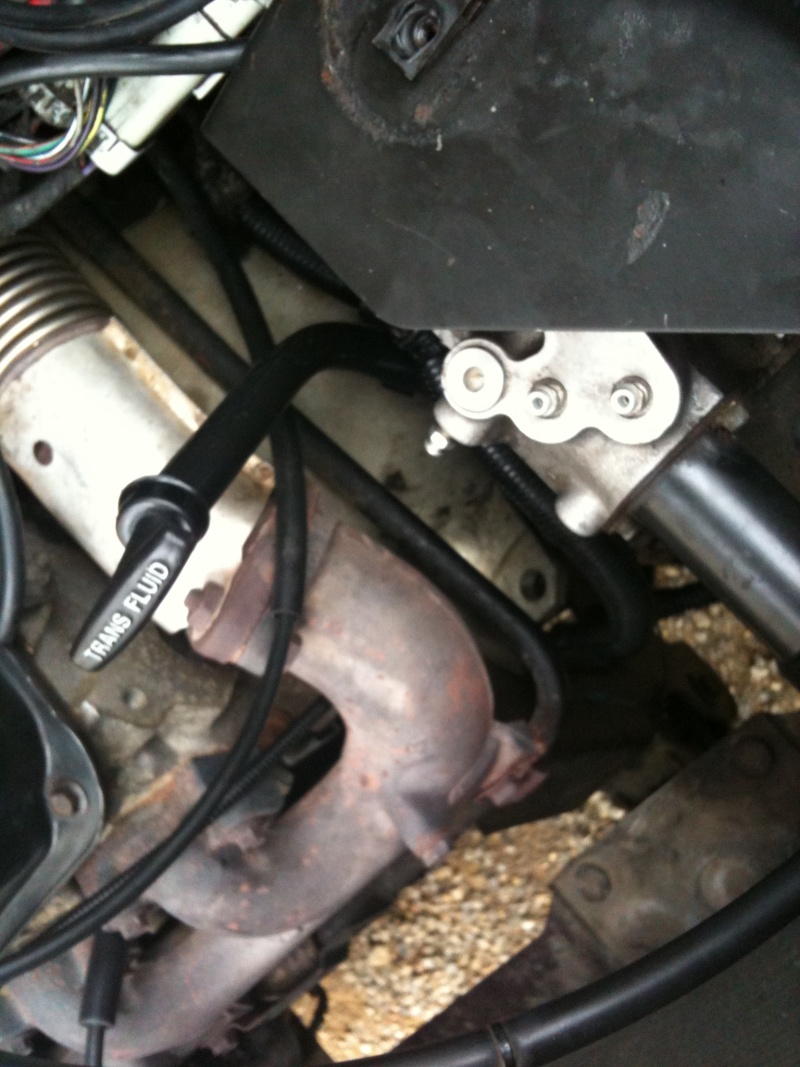

Ensuite il faut ce coucher pour pouvoir devisser la deuxieme :
Demontage demarreur Img_0024
Vue un peu plus large :
Demontage demarreur Img_0025
Demontage demarreur Img_0026
Pour m part j'ai mis du frein filet sur les pas-de-vis au remontage, le flacon de frein filet est a 8 euros.

MessageSujet: Re: Demontage demarreur   Demontage demarreur EmptySam 20 Nov - 11:54
pas besoin de frein filet
ça ne se desserre pas
j'avais deposé la prise du solenoide de boite pour + d'accessibilité
super tuto
