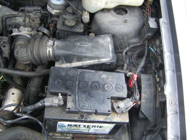

Ce matin, j'ai ouvert le capot moteur, et mis le contact. Un grincement continu a été émis de la centrale de freinage. Le bruit c'est arrêté lorsque j'ai coupé le contact, et a la remise de contact, plus de bruit. J'ai démarré, et , à ma grande surprise, j'ai récupéré mon freinage. Avec le même grincement que d'habitude, qui ne vient pas de sous le tableau de bord coté passager, contrairement à ce que je croyais, mais bien de la centrale de freinage. Court-circuit suite à infiltration d'eau? C'est l'explication qui me semble la plus plausible. Merci à tous ceux qui se sont démené pour m'aider à trouver la solution!

Vu ce que tu dis tu ferais bien de regarder ta pompe à mon avis elle "a bu la tasse" ...
