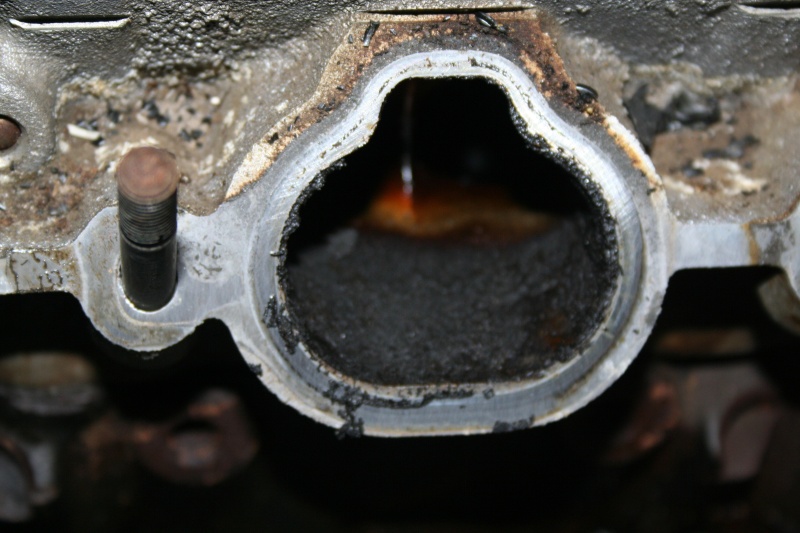

MessageSujet: Re: stratus cabrio de 1997 2,5l 16v    stratus  cabrio de 1997 2,5l 16v  EmptyMar 14 Sep - 11:16
stratus  cabrio de 1997 2,5l 16v  Img_5310
stratus  cabrio de 1997 2,5l 16v  Img_5311

MessageSujet: Re: stratus cabrio de 1997 2,5l 16v    stratus  cabrio de 1997 2,5l 16v  EmptyMar 14 Sep - 21:49
xboxlive59 a écrit:
je suis peut etre un newbie mais je ne trouve pas ce calorstat
quelqu un pourrait m aider?
parenthese:je cherche la valise diagnostique
savez vous quel est le modele de connectique?
j ai un pc de dispo pour ca il me manque plus que le cable et le soft
cela pourrait me servir pour mon Voyager et ma stratus
Je pense que la connectique doit être en OBDII. Au niveau du protocole, je ne l'ai pas en tête.
J'ai acheté un lecteur de code un peu évolué à 200 euros sur ebay, qui contient les connecteurs courants post OBD Chrysler (S1), Ford et GM.
Il lit les codes erreurs "moteurs" mais ne lit pas les codes BV, ABS et autres

bon je crois qu au final je vais deculasser car lorsque j ai demonter l admission et les rampes d injecteurs j ai constaté la presence de beaucoup de calamines ce qui veut dire que les pistons et les culasses doivent etre de meme
j hesite de prendre une pochette de joint complete ou les joints d admission echappement et culasse separement(cela me fait une difference de 100euros quand meme sur oscaro)
j ai constaté un probleme suplementaire
le compresseur de clim est a mon avis hs.
il n est meme pas entrainé par la courroie(encore un bidouillage)
donc je cherche un compresseur par la suite
l accessibilité de la distri c est short
si vous avez des conseils je suis preneur
