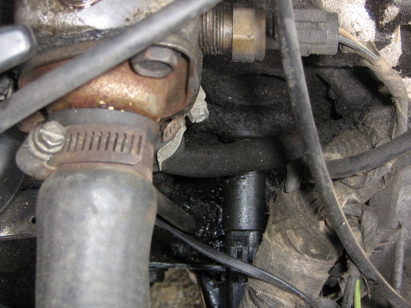

salut a tous!!
j'ai une grosse fuite d'huile sur une sonde devant le moteur sous le thermostat à droite.
déja elle sert a quoi ?
quand je démarre le moteur au bout de 30 seconde ça pisse.
fuite huile sonde Moteur15
( c'est pas la sonde sur le thermostat, mais la noir pleine dhuile)
fuite huile sonde Moteur16
merci Twisted Evil

bonjour
on dirait une sonde de pression d'huile sur moteur TD peut etre la meme sur essence fait y attention elle m'a couté un moteur

MessageSujet: Re: fuite huile sonde   fuite huile sonde EmptyMer 23 Juin - 18:02
alors il faut que je surveille la pression au tableau de bord merci Wink
ça doit couter bonbon cette petite sonde

MessageSujet: Re: fuite huile sonde   fuite huile sonde EmptyMer 23 Juin - 19:07
salut , pour ta sonde tu peux voir avec le membre mystère43 , garage morin ou alors sur rockauto au usa Wink
http://www.rockauto.com/catalog/raframecatalog.php
regarde dans Dodge Caravan et Pressostat de Sécurité d'Huile

MessageSujet: Re: fuite huile sonde   fuite huile sonde EmptyMer 23 Juin - 19:45
salut,
j'ai cette sonde sa vaut pas cher du tout .....attention sa ressemble a du td mais le filetage conique n'est pas le même ...s'est vraiment un sonde spècifique au 2.5 l.

MessageSujet: Re: fuite huile sonde   fuite huile sonde EmptyJeu 24 Juin - 9:28
merci de vos réponse .
mystère43 on se contact par mp super
