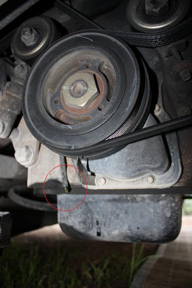

Chers amis du forum,
J'ai un problème à vous soumettre qui j'espère retiendra toute votre attention.
Je viens de m'apercevoir fortuitement que j'ai une fuite de liquide de refroidissement par une petite durite qui"pendouille" le long du bloc moteur DROIT (voir photos ci-dessous).
Moteur arrêté, ça n'arrête pas de couler goutte à goutte et j'imagine qu'en roulant cela ne s'arrêtera pas.
S'agit-il d'une durite qui se serait barrée ou bien est-ce plus grave ?
J'ai trouvé un post sur le même problème mais pas de conclusion sur la gravité ni la réparation effectuée ...
https://www.minivanchrysler.com/les-Voyager-serie-2-1992-1995-f103/probleme-ecoulement-liquide-refroidissement-t12438.htm?highlight=fuite+refroidissement
Sur les remarques d'EMorin dans le post cité, j'ai testé les grosses durites qui arrivent au radiateur et elles NE sont PAS dures au contraire même plutôt molles (moteur arrêté)
S'il vous connaissez le correctif merci de me le décrire :-)
Dernière chose: si je rajoute du liquide puis-je rouler moins de 4 km ? (je covoiture heureusement mais je dois récupérer mon bébé)
Merci d'avance pour vos réponses et votre aide qui m'aideront j'espère ...

salut, courroie d'accessoire à remplacer
réponse chrysler00 : non ce n'est pas le tuyau de la clim(il est sur la tole parefeu et de plus gros diametre)
c'est le tuyau de la pompe a eau,soit la pompe est HS,soit tu a de la surpression(durite tres dure)calorstat a controler,bouchon vase d'expension a controler,radiateur a controler,si tout ok
culasse.
tu as tout testé ?

bonsoir Olivier,
merci pour ta réponse.
A l'exception des durites non je n'ai pas pu encore tout tester ... je viens de m'en apercevoir.
Cette petite durite ne m'a pas l'air débranchée, elle semble être parfaitement à sa place.
Mais qque chose la fait pisser qui me fait penser à une entrée d'air qque part ... exemple ... argh culasse ?
Sinon j'ai remarqué qu'il y a du liquide de refroidissement un peu partout sous le calorstat par exemple ...
Je suis en train de me faire peur à propos de ma culasse ...

pffff, je viens de re-jetter un coup d'oeil et je pense fortement au joint de culasse.
J'ai effectivement du liquide de refroidissement contre le bloc moteur devant D et sous le calorstat ainsi que du coté G (voiture de face ...)

Bonsoir,
Un petit post pour vous tenir au courant.
Le jour ou j'ai récupéré mon attache remorque à la casse, j'ai rencontré un ancien mécano passionné de veilles voitures (il est en pleine restauration de 2 DS) qui a accepté de jetter un oeil sur le problème qui occupe ce post et il est venu avec le matos.
notamment un produit magique pour dégraisser le moteur afin de détecter si fuite ou pas au niveau de la culasse.
La bonne nouvelle est que la culasse ne fuit pas pour l'instant. Le joint du cache culasse est lui un poil faiblard et laisse suinter un peu d'huile mais rien de grave selon l'expert.
Par contre le diagnostic est le même qu'Etienne Morin, ma pompe à eau est en train de lâcher.
Comme Joubard a bien remarqué mon soucis de courroie, j'ai commandé tout le matos à Mystère43.
Je vais pas faire 20 000 km avec cette pompe faiblarde mais j'ai attelé mon Voyager avec une belle remorque à moto que l'on m'a prêté et pu enfin descendre ma Triumph Trophy (83 000 km) pour sa grosse révision de printemps - je me régale à nouveau à pouvoir remorquer tranquille (le cablage est nickel - merci à moi-même :-))
Je vous tiendrai au courant pour la suite des événement sur le sujet - j'essayerai même de prendre qques photos.
