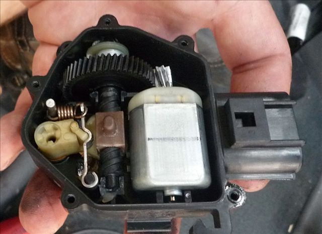

[quote="GROOM17"]https://servimg.com/view/14209410/14[/img]
verrouillage automatique portes S4 de 2004 - Page 3 Vcm_s_10
le micro moteur (partie grise ? ) ne porte aucune référence
c'est noté d'un côté : "Made in China"
et de l'autre côté : "Mabuchi Motor"
c'est tout ce que j'ai
par contre il ,est vrai que le mécanisme est bon et que c'est ce micromoteur qui ne pousse pas assez pour faire bouger le levier

suite : Very Happy
la photo ci dessous correpond au moteur du S 3
on voit que c'est la même taille et qu'il n'y a que la tige qui sort qui est différente
une astuce pour l'enlever et mettre celle du S 4 ? ou c'est serti et qu'on peut pas ? sachant que la tige ressort de l'autre côté
( désolé pour le flou, mais photo faite avec tél )
verrouillage automatique portes S4 de 2004 - Page 3 Photo033

Peux tu lire la référence du S3
je regarderai sur le site de MABUCHI pour ces performance et les dimensions
Maintenant, je distincte mal sur la photo , le pignon dentelé sur l'axe est il identique au S4?
si oui , peut-etre , je dis bien peut être, en faisant un trou dans le boitier , on insère l'axe.
sinon il faudrait scier le bout en trop avec une disqueuse
Celà vaut il le coup de le tenter!!!

référence pour S 3 :
20100
362111
niveau taille, ils sont identiques, seule la tige est plus longue sur le S 3
j'ai essayé de la démonter , mais je n'y suis pas arrivé
et couper la tige ne servirait pas à grand chose, car je n'arrive pas à sortir les crans du S 4 No

les petits pignons sont enmanchés en force , le plus dur est de les sortir , mais une fois fait , tu remonte le bon pignon avec du bloc presse de chez loctite , ça devrait tenir

si tu penses que ce sont les bons, dès que tu commandes, tu me dis et je t'envoie un chèque pour m'en prendre 2
merci
charlie : c'est plus que dur à les sortir
il faut sortir la tige ou seulement ce qu'il y a au bout ?

Il faut juste sortir le pignon , l'axe fait parti du rotor du moteur et doit etre indémontable , sur la photo du moteur en vente sur ebay , il me semble qu'on voit le bout arbre qui est cannelé pour éviter la rotation du pignon sur l'arbre , meme si tu commande les moteurs , tu devra quand meme récuperer le pignon de l'ancien

c'est ce que j'essayé de faire , mais c'est hyper galère affraid

Peut etre une solution pour le sortir , tu prends une fourchette de cuisine assez costau , tu glisse entre 2 dents le moteur entre le pignon et le moteur le tout sur un étaut et tu tape doucement sur l'axe du rotor en espérant que la fourchette tienne

si t'as pas la fourchette ad-hoc
soit une rondelle de bonne epaisseur, soit un boulon , les deux , tu donnes un coup de scie de l'épaisseur du diametre de la tige
Ta solution est bonne aussi , j'avais pensé à la fourchette , car fente déja faite

je viens de recupérer mon Voyager
et je viens de vérifier la réf, en astiquant bien? la ref est FC280PT20150 donc exactement le meme que j'ai trouvé sur EBAY
Avec les frais de port pour 6 pièces , il faut compter environ entre 17 et 20 euros.
Pour ma part j'en garde 3

je précise , le délai n'est pas préciser pour l'EUROPE, mais il faut compter 1 à 2 semaines

ok groom , gardes moi les 3 autres : ce qui fera 10 € pour les 3 c'est ça ?!
