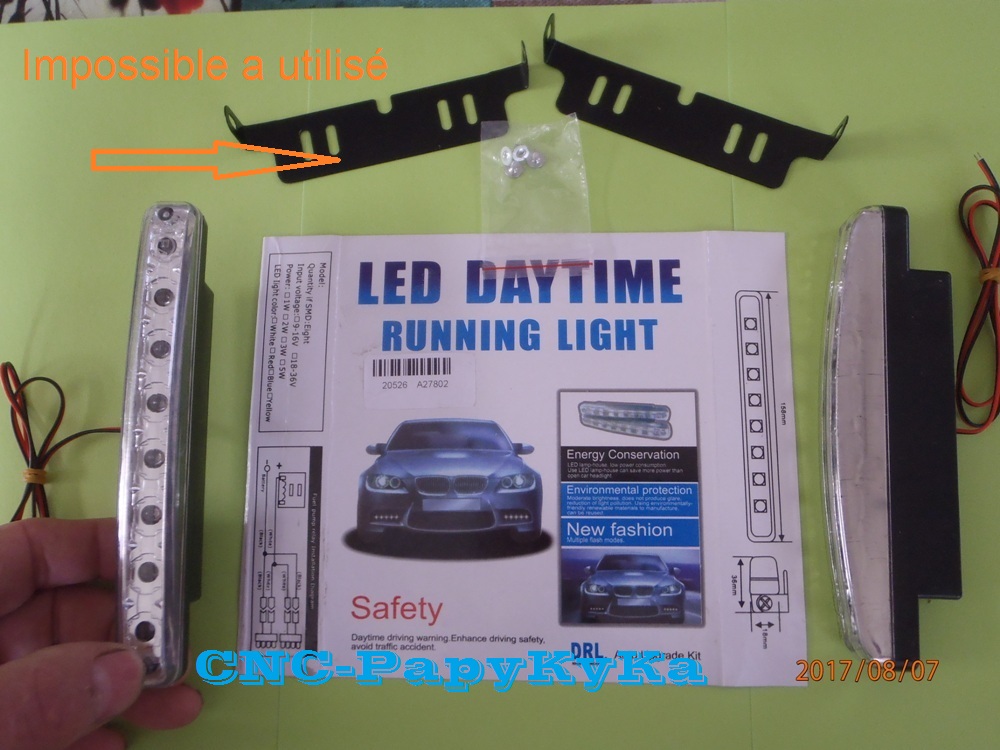

Comme j'ai placer des optiques de phares US, qui n'on pas de feux de position,
Et que cette semaine je doit passé au contrôle annuelle (Véritas en Belgique).
Je vais placer ce jour, des feux dans le bouclier de la face avant, (Au max a l'extérieur).
Voila les feux acheter, quand j'ai modifier le feux Stop au haut de layon AR.
PapyKy place des feux de jour sur le S4. P8110011
Mais les fixations fournie avec ne me convienne pas.
PapyKy place des feux de jour sur le S4. P8070010
Donc en fabriquer d'autres, en tôle d'aluminium de 2 Mm, coupé et plié,
Et voila comme j'ai fait, simplement quatre plis, dans un simple étaux.
