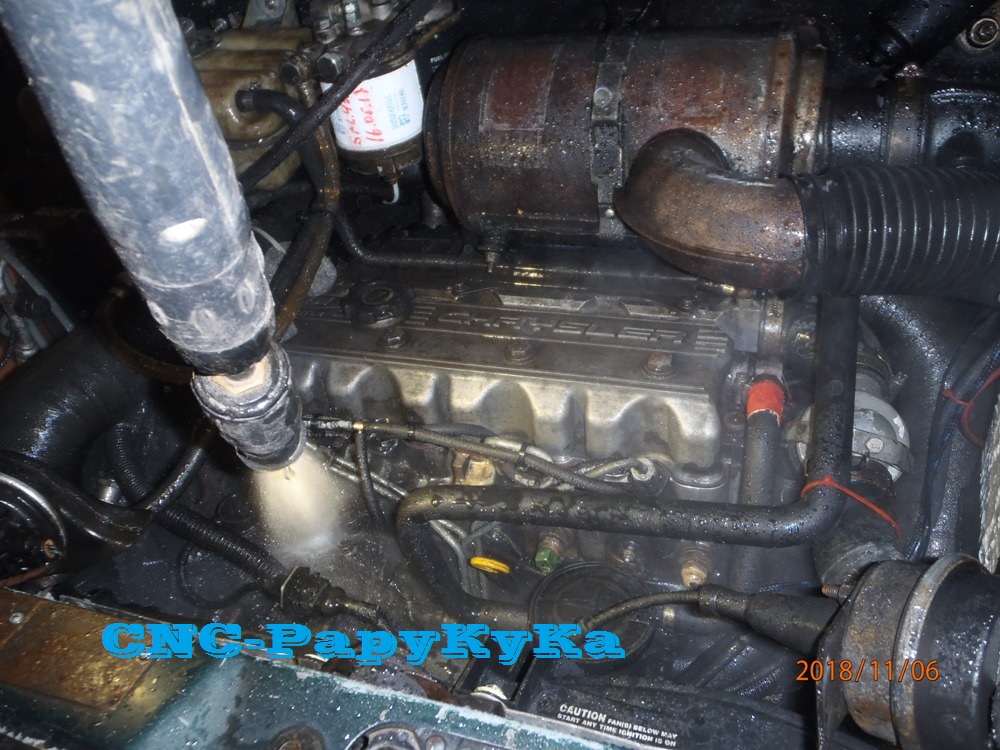

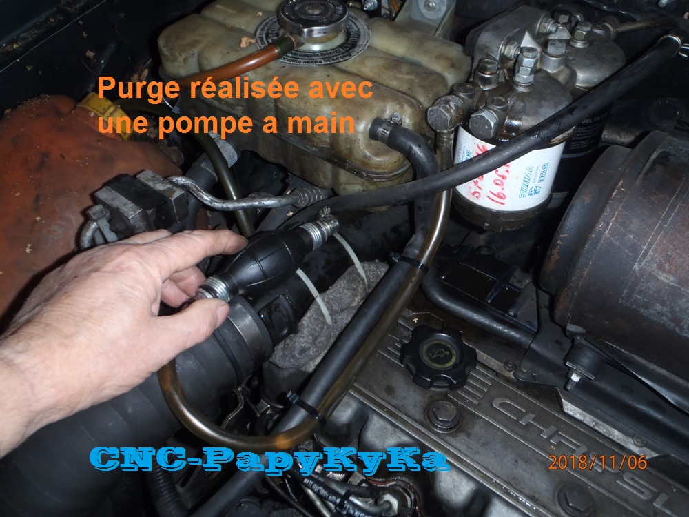

Petit probleme de prise d'air sur l'injection du moteur Diésel, car ce véhicule ne roule plus beaucoup.
Donc remplacement des durites des retours d'injecteur.
PapyKy remplacer les durites de retour d'injecteurs Pb060352-555af3c
PapyKy remplacer les durites de retour d'injecteurs Pb060353-555af42
PapyKy remplacer les durites de retour d'injecteurs Pb060354-555af52

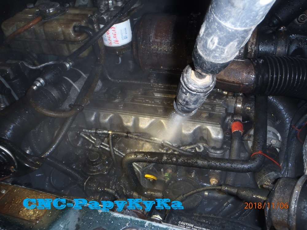

Et comme il y a eu du carburant un peu partout, un coup d'eau a haute pression, moteur tournant.
PapyKy remplacer les durites de retour d'injecteurs Pb060355-555af5a
PapyKy remplacer les durites de retour d'injecteurs Pb060356-555af5c
