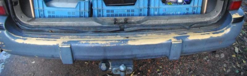

Ici c'est sur le S2,
Ou est placer sur des glissières de 6 bacs en PVC de 600 x 400 Mm et deux de 300 x 400 Mm.

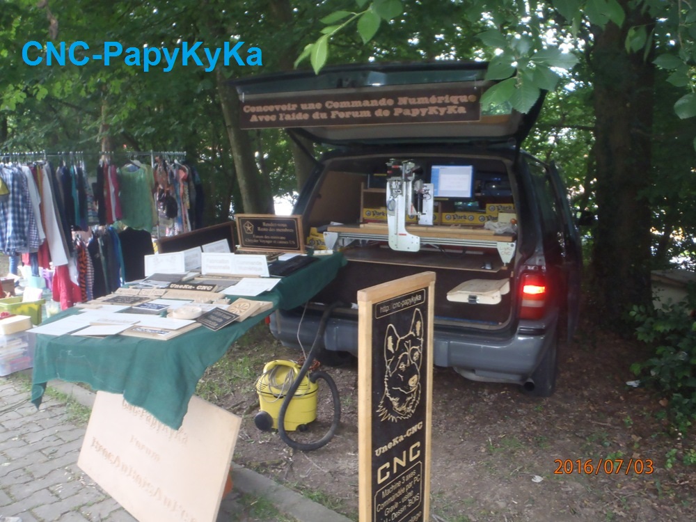

Au dessus sur un plancher se trouvent une machine CNC HomeMade, au dessus des casiers en PVC.
A ++, PapyKy.
