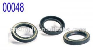

Stupide ce revendeur de 'craque'.
Presque tout les 'bourrages', (Joint Spy) de cardan sont identique en dimension.
Apres avoir fait une recherche sur la toile pour trouver les dimensions des bourrages de sortie boite a vitesses manuel.
J'ai trouvé deux type et deux dimensions de joint spi (bourrage).
ici en double et cette dernière est plutôt un retient poussières.
ici simple pour usage moteur et généraux, sans cache pour les saletés.
Fuite boite/cardan coté gauche sur 2.5TD -> un revendeur  ? Capture-411984d Fuite boite/cardan coté gauche sur 2.5TD -> un revendeur  ? Capture-4119866
A simple et a double lèvres, ceux a double sont plus indiquer pour les transmissions et les simples au vilebrequin et AAC.
Dimension 40/58/10, générique sur pas mal de véhicules.
