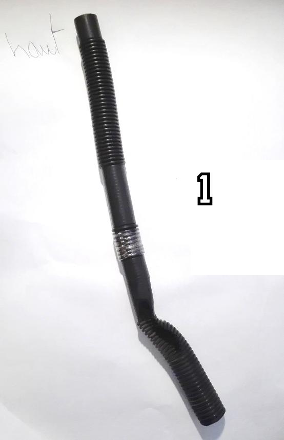

hier matin je suis arrivé a coté de mon Chrysler (Grand Voyager 2.5Td 1997) et a ma grande surprise j'ai trouvé une grande flaque de liquide de refroidissement sous mon véhicule.
En ouvrant le capot pour j'ai découvert une durite dont une extrémité pendait et n'était reliée a rien et etait complètement bouffée. j'aimerai savoir ou se connecte le bas de cette durite.
J'ai remarqué sur le tablier une extremité de tuyau sans rien de relié dessus, je suppose que c'est la que mon tuyau vient se connecter mais je ne suis pas sur. ci dessous je vous joint des photos pour mieux comprendre.
Photo 1: Le tuyau défoncé
Photo 2: la fleche verte montre l'endroit ou le haut du tuyau était relié
           La fleche rouge montre l'endroit ou je suppose que le bas du tuyau va
Photo 3: Montre le haut du tuyau connecté a sa place
Photo 4: Montre le haut du tuyau vu de plus loin
Photo 5: Montre la forme supposée du tuyau ou je pense qu'il pourrait se connecté
Pouvez vous confirmer mon hypothèse ou me m'éclairer sur l'endroit ou va cette durite.
Merci d'avance pour votre aide.

Photo 1 - Rouge : Sortie des condensats de la clim
Le reste - Vert : Evacuation des eaux de pluie du bas du pare brise.

haaa merci Eug87... je trouve le tuyau du haut en forme de gaine un peu gros pour une évacuation d'eau et il y avait du liquide de refroidissement sur celui ci, l’intérieur de ce tuyau fait 18mm, se pourrai t'il qu'il soit connecté ailleurs ou dois-je diriger mes recherches sur une autre partie du moteur pour trouver cette fuite. En tout cas la trace de flaque sur le sol correspond a l'endroit ou se trouve se tuyau.
merci encore de ton aide.

En allant farfouiller un peu derriere mon moteur j'ai découvert que la fuite ne venait pas de la ou je le pensais... Apres avoir fait un petit réapprovisionnement de liquide de refroidissement et démonté quelques durites j'ai pu m'apercevoir que le liquide de refroidissement suintait entre deux courroies, l'une fine pour la pompe a eau et l'autre plus grosse pour la courroie accessoire. En remontant plus haut sur le moteur et me servant de mon portable comme éclaireur j'ai pu m'apercevoir que la fuite viendrait éventuellement de derriere la poulie de la pompe a eau. Si c'est bien la la source de mon problème, dois-je complètement changer la pompe a eau ou serai-ce juste un joint défectueux a l’intérieur... dans tout les cas si c'est ca il va sans doute falloir que je démonte toutes les courroies et la pompe a eau pour en connaitre la raison et la solution... D'avance, merci de vos réponses et de vos conseils.
