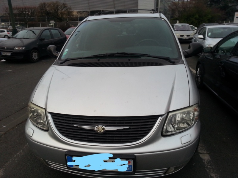

Après 1 an et demie que j'ai le voyager je en vous ai présenté que ses problèmes, mais pas le bestiaux en lui même que je surnomme le Behemot, car par définition c'est métaphoriquement, un nom qui désigne toute bête de grande taille et/ou puissante.
Ca lui correspond tout à fait!
Il a été acheté a 235000km environ.
L'extérieur est propre, et ne donne pas de signe de faiblesse.
Quelques chocs (2 visibles) et les accrocs de peinture, mais vu l'age et une vie en région parisienne, c'est normal!
