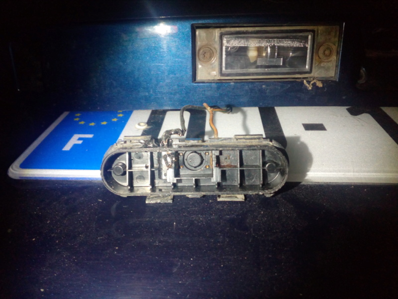

Pourtant c'est bien la poigné électrique de Voyager et elle fait bien la longueur du pouce.
Peux-tu prendre en photo ta poignée pour qu'on voit a quoi ça ressemble sur le tiens?
Voici sur le miens
Moteur de centralisation et poignée du hayon Dsc_0012
Moteur de centralisation et poignée du hayon Dsc_0013
Et le fautif 9 fois sur 10
Moteur de centralisation et poignée du hayon Dsc_0011
Le lien indique 2005-2010. Les 2008-2010 sont différent donc bien prendre pour modèle 2001-2007.

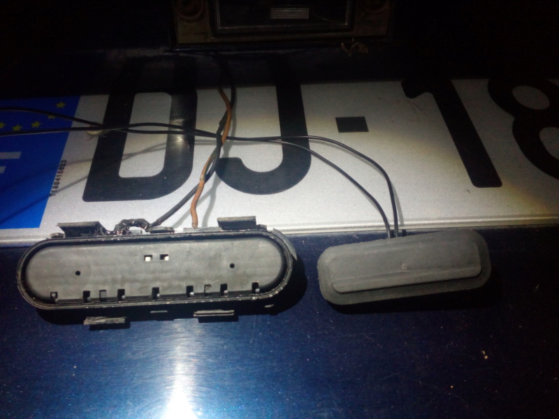

Voilà les photos, donc a gauche ce que j'ai d'origine et à droite ce que j'ai commandé (et après vérification dans mes commandes c'est bien celle proposée par Spielbeurk )
Moteur de centralisation et poignée du hayon 41910
Donc voilà certainement une grosse partie résolue, pas de résistance dans la poignée ( comme sur la photo de Spielbeurk ), fil ressoudé a l'étain, pas de ressort de rappel...
Moteur de centralisation et poignée du hayon 42010
Et après passage à la casse, plus de Chrysler voyager... de mieux en mieux... je vais essayer sur leboncoin, avec ceux qui vendent des pièces détachées...

Ah, oui, c'est bien bidouillé et en effet, l'autre poignée n'a rien a voir avec celle des S4.
En effet, cherche en occasion. Ca marchera toute aussi bien.
