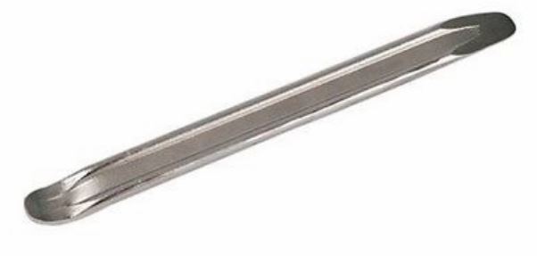

Bonsoir a toi.
Du dit : Je dois également remplacer les deux joints spi cardans,
Simplement avec un levier a pneu, cela sort tout seul sans taper.....
Démonter poulie damper sur 2.5 TD à cascade de pignon Captur11

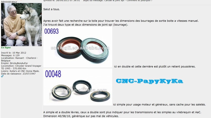

Normalement les dimensions sur indiquée dessus, mais, c'est souvent celui là.
Démonter poulie damper sur 2.5 TD à cascade de pignon Sortie10
J'ai trouvé cela, A plus, PapyKy.
Démonter poulie damper sur 2.5 TD à cascade de pignon Cnc-pa15
edit
Ne pas oublier de polir les portée sur les cardan (transmissions), abrasif très fin et huile moteur,
Et de mettre de la graisse MoS² sur les lèvres pour évité tout grippage, sinon fuite assurée.
Démonter poulie damper sur 2.5 TD à cascade de pignon Captur12

Merci Papyky, donc dimensions joints spi cardans 40/58/10 ? (c'est ce que j'avait cru mesurer sur le joint spi péniblement retiré)
Comme cela ? : https://www.123roulement.com/joint-OAS-40X58X10-FPM.php
Merci encore pour votre aide précieuse à la communauté et possesseurs de van Cricri.
PS : Qu'entendez vous Papyky par "polir les portées des cardans" ?

Bonjour Papyky, et donc pour la dimension des joints spi cardan ? c'est bien 40/58/10 ?
Merci par avance, salutations cordiales
Nombre de messages : 11506
Démonter poulie damper sur 2.5 TD à cascade de pignon Empty
MessageSujet: Re: Démonter poulie damper sur 2.5 TD à cascade de pignon   Démonter poulie damper sur 2.5 TD à cascade de pignon EmptyDim 10 Juin - 17:10
Oui, je pence, je n'ai pas de bourrage sous les yeux,
Mais comme tu les a retiré tu sais faire les mesures de la portée sur le cardan,
Et sur la boite a vitesses diamètre de pose, l'épaisseur est suivant le type,
A simple lèvre (8Mm) ou double (10 Mm), la seconde, est un cache poussière et est bien mieux.
Graissé au MoS² au montage, A plus, PapyKy.
