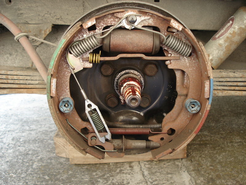

Arrow S2 - Montage des freins arrières
Oui la 'primaire' (grande) est toujours vers l'avant, mais c'est vrais que d'origine c'est l'inverse a droite (passager),
Mais valable uniquement sur S2, car le câble fait le tour de la caisse et arrivent de l'arrière (Droite).
Mais pourtant j'ai monter sur le S2, dans le sens normal, et sans problème pour l'équilibrage des freins.
Car comme ce système, fait office pour le 'Service' et 'Park',
Je trouvent plus logique qu'il sois monter en mode normal, (grande a l'avant & courte a l'arrière).

Bonsoir
Les miens sont montés comme ça
jp

merci twaklaf les miens sont ICI
