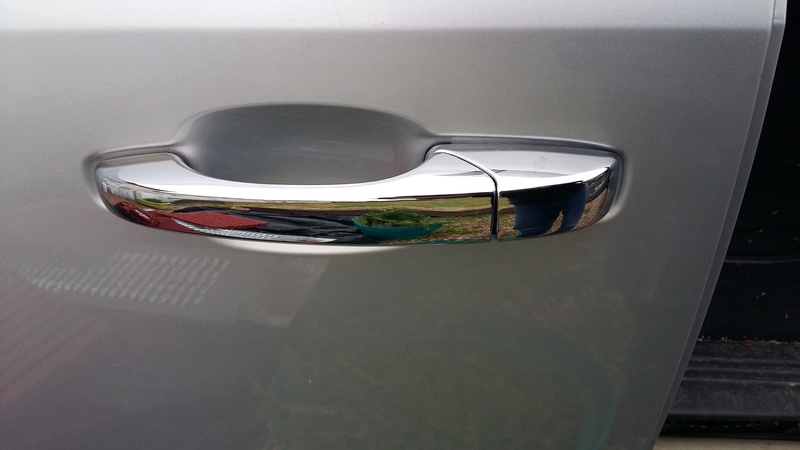

Suite à l'annonce d'un devis d'un montant de 250€ par chrysler pour le remplacement de ma poignée de porte, je me suis décidé a le faire moi même.
Achat d'une poignée sur ebay pour la modique somme de 29.77€.
Rèf poignée 4589188AB
Temps pour le remplacement, comptez une petite heure.

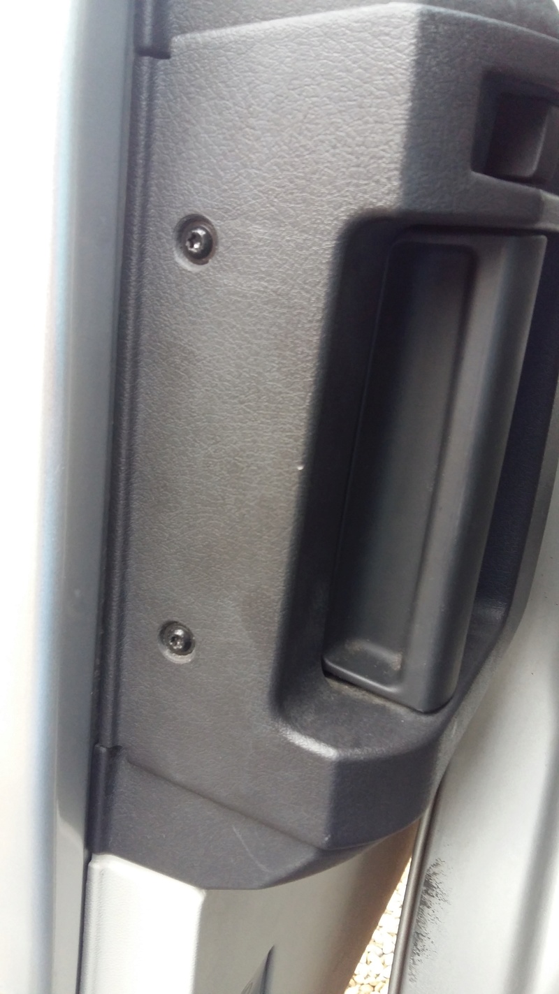

Dépose des deux vis Torx:

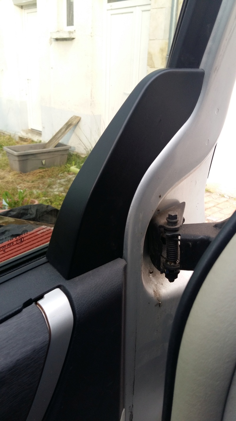

Dépose de la vis Torx:

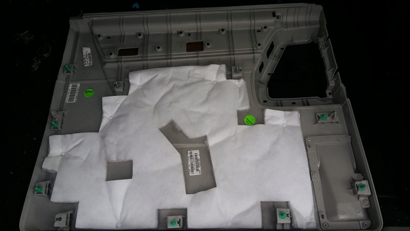

Dé clipser le cache en plastique noir et le panneau de porte:

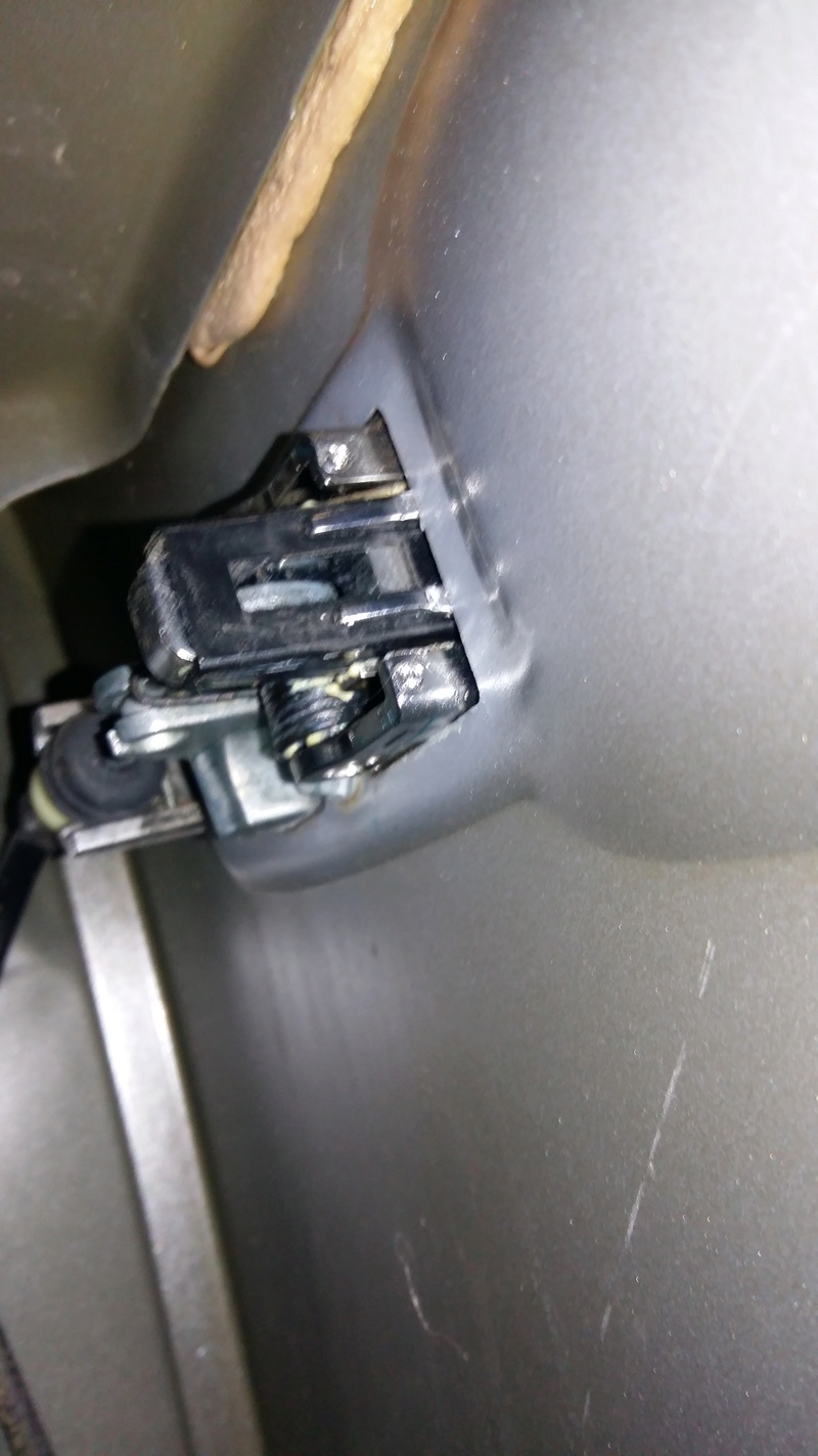

Au niveau de la poignée intérieur, il faut l'écarter légèrement et retirer un scotch pour permettre le passage de la rallonge + douille de 8mm:

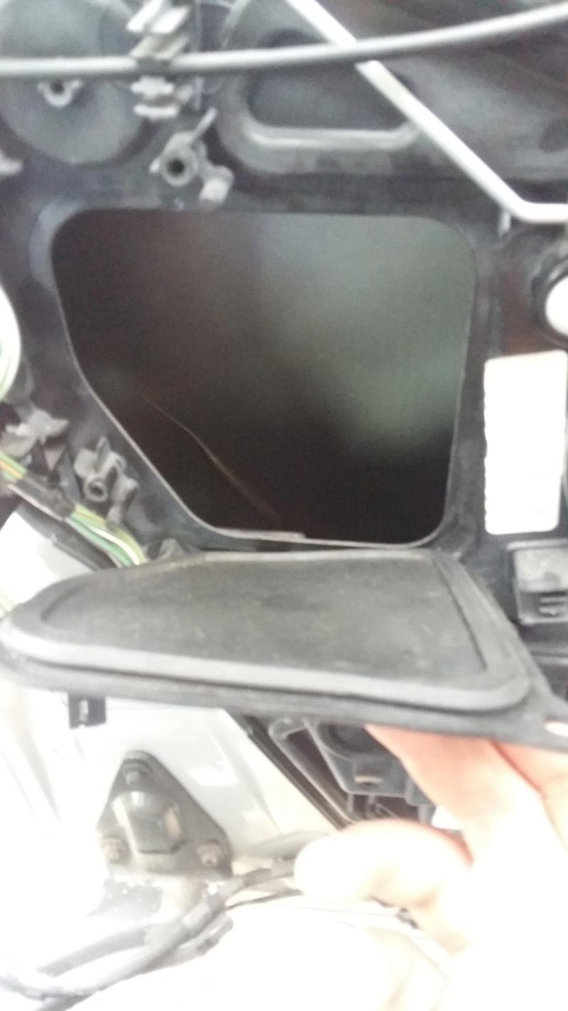

Voici deux photos des vis de maintient de la poignée (3 vis) et du câble a retirer de la poignée visible par la trappe sur le panneau en partie dévissée:
Et la trappe:
