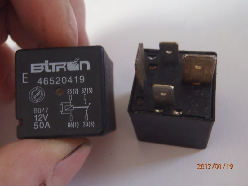

| je cherche donc le relais de préchauffage pour mon S4, avec 4 broches ! c'est celui qui est à coté du gris plus clair (photo de 2.8 CRD , qui est absent sur 2.5 CRD ) ça a l'air d'être le même que les 3 à gauche perso, j'en ai un qui n'a rien à voir et je veux le changer donc si quelqu'un a ça qui traine ou au moins me donner la bonne référence , que je puisse trouver sur le net merci à vous __________________________________________________www.minivanchrysler.com vous voulez des réponses ? nous aussi : merci de donner un retour d'infos sur vos problèmes [/url] collecteur de tutos quand le mensonge prend l'ascenseur, la vérité prend l'escalier, elle met plus de temps mais finit toujours par arriver. Il vaut mieux être en retard dans ce monde que trop en avance dans l'autre.

| La référence est dessus Eric ...
04707900AA __________________________________________________www.minivanchrysler.com . J'en connais un qui est con comme la lune !!!_________________Vous avez un Chrysler Voyager !!! Et il n'a jamais d'éclipse ..._______________________________Alors venez nous le présentez (Les brèves de comptoir)_________________________________________Cliquez ICI | |

| Le relais de préchauffage est le gris clair. Tu ne l'as pas sur la traverse? Celui à gauche est pour la boîte auto et les 3 suivants pour les ventilos. Le relais de préchauffage n'a pas la même référence. | |

| j'ai pas la paire de droite, un seul et comme pas d'origine je sais pas la couleur

| Tu as une boîte mécanique?
Sinon je dirais que le relais de préchauffage est celui à droite. Qu'est-ce qu'il y a d'écrit dessus? | |

| La référence du relais préchauffage est 05293163AA | |

| j'ai plein de relais , effectivement , mais la puissance est la même sur tous ? sinon , où voir leur puissance ? __________________________________________________www.minivanchrysler.com vous voulez des réponses ? nous aussi : merci de donner un retour d'infos sur vos problèmes [/url] collecteur de tutos quand le mensonge prend l'ascenseur, la vérité prend l'escalier, elle met plus de temps mais finit toujours par arriver. Il vaut mieux être en retard dans ce monde que trop en avance dans l'autre. | |

| Salut a toi, Eric. La connectique est pas de problème sur ce type de relais, deux gros & deux petits, Qui peuvent être inversé, pas d'importance, les gros sont la puissance, (Batterie/bougies) Les deux petit sont la bobine, (Masse/commande sous 12 Volts) L'origine & un autre de 50 A, c'est marquer dessus, suivant le schéma dessiné dessus. Mais l'on peut y mettre plus. Comme celui que j'ai placer ICI 200 A, avec un nouveau câblage, A plus, PapyKy. __________________________________________________www.minivanchrysler.com Véhicule de PapyKy Grand Voyager S4 - 2.5CRD de 2004 , de 350.xxx Km au 04/2023. Le 'BrocAuBoisAuFer' et la chaîne YouTube de PapyKy avec plus de 700 Vidéos.A voir avec '1 clic' sur les liens, Merci a ceux qui passeront y faire un petit bonjour. Ps: Excusez moi si mon écriture n'est pas correcte mais je n'ai pas fait de grande écoles.Chrysler GV 2.5TD 1995 - Toyota Cressida 2.400 cc Diesel Automatique 1981 - Yamaha 100cc 1968 Ford Transit 2.5 D 1981 - Mercedes 508D 3.7D-OM314 de 1975, est le TraficHomeCar-650 Celui-ci est remis sur les routes (THC-650) après plus de 22 ans de remisage 312.xxx km | |
