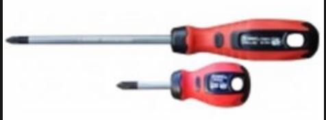

Non, fait cela ce matin en max de 10 minutes, avec deux tournevis, un long et un 'tom pouce' PH2.
PapyKy, Dépose du Compteur Kilométrique a 308.xxx Km. Tournv10
Et maintenant les aiguilles monte normalement.
