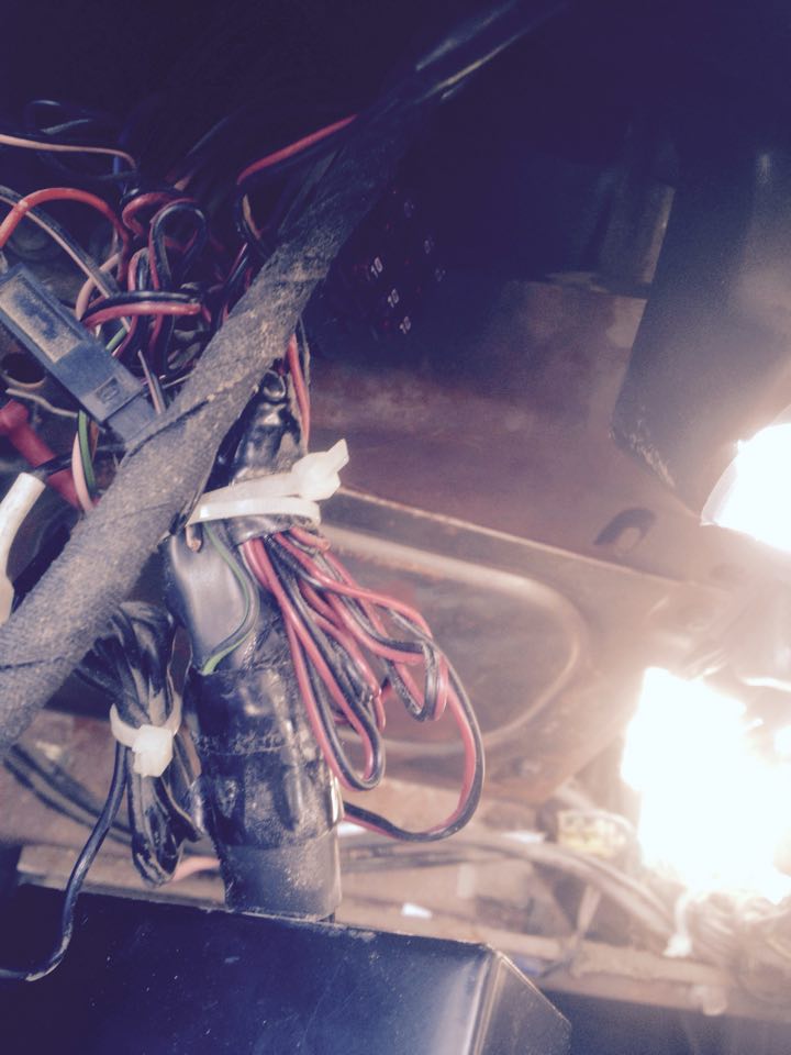

Le boitier en question :
Souçis de démarrage (=> bipper ok, bloc alarme ne répond plus) [RESOLU] 29003510
Et ce qu'il y a autour
Souçis de démarrage (=> bipper ok, bloc alarme ne répond plus) [RESOLU] 29020010

Les S2 n'ont pas d'anti démarrage d'origine, donc c'est quelque chose de rajouter.
Sur qu'un jour c'est une source à ennuis ...
Il faut l'enlever, tu déplies tous les fils qui sont en paquet et normalement tu vas retrouver des couleurs coupées, déviées vers le boitier, et il faut les remettre ensemble.
SVP : Pensez à faire un retour d'info ... __________________  Souçis de démarrage (=> bipper ok, bloc alarme ne répond plus) [RESOLU] Sans_t10 - Souçis de démarrage (=> bipper ok, bloc alarme ne répond plus) [RESOLU] Sans_t11 - Souçis de démarrage (=> bipper ok, bloc alarme ne répond plus) [RESOLU] Attent10

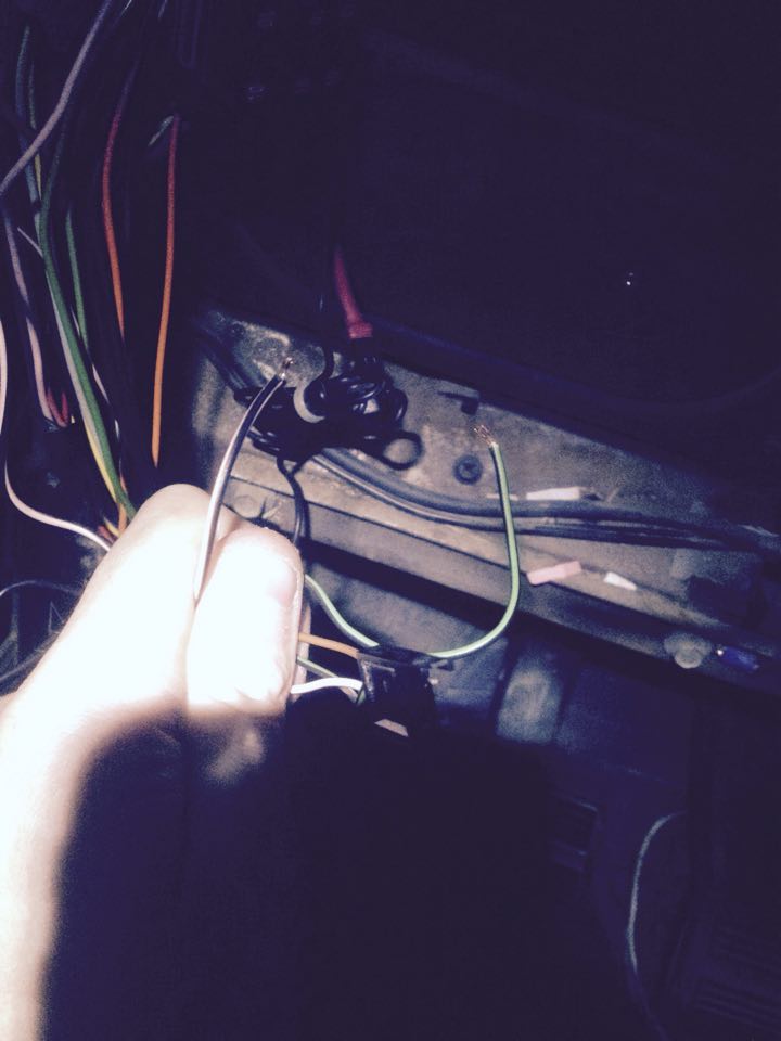

BONJOuUuur à tous !
Alors pour continuer et clore cette histoire, j'ai appelé hier la société GTAlarme par téléphone, le gars m'a instantanément envoyé un mail avec le pdf de l'alarme suite à ma demande et indiqué la marche à suivre (même si j'avais tout sous les yeux en voyant la doc technique Smile )
Du coup 1 petite heure à percer les rivets de l'alarme, ouvrir la boite et reconnecter tout au bon endroit.
Il m'a fallut identifier les fils noirs (501/801/901) qui étaient identifiés par un numéro : 5/8/9
puis grâce à la doc : *relier les 501 ensemble *relier les 801 & 901 ensemble
(je précise que j'ai bien isolé les connections avec du bon scotch electrique, les photos ont été prises avant Exclamation )

Donc, en résumé tu supprime l'alarme ???
Si c'est ça, il aurait mieux valu que tu soudes tes fils et les isoler avec de la gaine thermorétractable.
Enfin, c'est déjà pas mal, mais n'oublies pas de bien isoler tout cela.
En tout cas, sympa la société.
