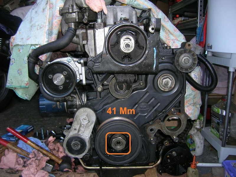

| bon j'ai réussiiiiiii
le pas est normal mais vraiment très serré . la je suis sur le damper et il y a une astuce pour dévisser le bulon ? | |

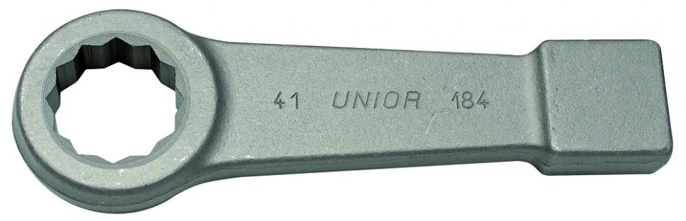

| Sujet: Re: poulie folle alternateur Lun 5 Fév - 23:36 | |
| Bonsoir a toi, l'ami. C'est de celui-la que tu parle écris ?? Qui bien souvant est monter au frein filet. A la bouloneuse a choc, ou bien c'est la déposes du démareur pour y mettre un cale volant. A ++, PapyKy. __________________________________________________www.minivanchrysler.com Véhicule de PapyKy Grand Voyager S4 - 2.5CRD de 2004 , de 350.xxx Km au 04/2023. Le 'BrocAuBoisAuFer' et la chaîne YouTube de PapyKy avec plus de 700 Vidéos.A voir avec '1 clic' sur les liens, Merci a ceux qui passeront y faire un petit bonjour. Ps: Excusez moi si mon écriture n'est pas correcte mais je n'ai pas fait de grande écoles.Chrysler GV 2.5TD 1995 - Toyota Cressida 2.400 cc Diesel Automatique 1981 - Yamaha 100cc 1968 Ford Transit 2.5 D 1981 - Mercedes 508D 3.7D-OM314 de 1975, est le TraficHomeCar-650 Celui-ci est remis sur les routes (THC-650) après plus de 22 ans de remisage 312.xxx km | |

| Sujet: Re: poulie folle alternateur Mar 6 Fév - 19:52 | |
| Bonsoir Romolo. Que ce soit, un essence ou autres, la fixation est toujours similaire. Un écrou ou une vis, qui est visée sur le vilbrequin, qui tourne, Et si tu met la boite de vitesses en 'prise', (dernier rapport (5)), les roues motrice sur le sol, Tu pourais avoir plus de chance de le débloquer, avec une bouloneuse, ou clef a frappe. A plus, PapyKy. __________________________________________________www.minivanchrysler.com Véhicule de PapyKy Grand Voyager S4 - 2.5CRD de 2004 , de 350.xxx Km au 04/2023. Le 'BrocAuBoisAuFer' et la chaîne YouTube de PapyKy avec plus de 700 Vidéos.A voir avec '1 clic' sur les liens, Merci a ceux qui passeront y faire un petit bonjour. Ps: Excusez moi si mon écriture n'est pas correcte mais je n'ai pas fait de grande écoles.Chrysler GV 2.5TD 1995 - Toyota Cressida 2.400 cc Diesel Automatique 1981 - Yamaha 100cc 1968 Ford Transit 2.5 D 1981 - Mercedes 508D 3.7D-OM314 de 1975, est le TraficHomeCar-650 Celui-ci est remis sur les routes (THC-650) après plus de 22 ans de remisage 312.xxx km | |

| Sujet: Re: poulie folle alternateur Mar 6 Fév - 20:22 | |
| Bonsoir Papyky je ne sais pas si avec ma boite auto pourrais marcher avec ta proposition. mais demain je vais recevoir une clés a choc plus puissante du fait la mienne fonctionne bien pour les bullons des roues mais pas pour ça. Vu que demain je vais fabriquer une cles pour piger les poulies des arbres cames je vais faire aussi un outil pour caler le damper, on sais jamais si la clés a choc fait un fiasco. j'ai aussi la possibilité d'une clés a choc pour boulons des camion, trop puissante?
