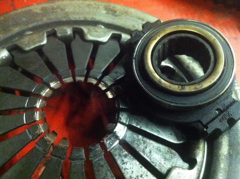

silent bloc de cable ou butée embrayage

Je déjà vu ce problème avec un diaphane cassé, 'plateau de poussée'.
Apres avoir dépose & vérifier le câble, pour être sur, la dépose de la BaV est la seul solution.

A moins que le câble s effiloche en plein milieu ...mais en général c est aux têtes. ..Celui ci doit être ok..je reste plutôt sur le plateau ou la butée 😢

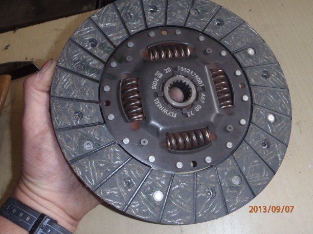

Connaissez vous la différence entre un kit à 120€ chez RDL et un autre à 250 chez d autres fournisseurs ? ?
Nombre de messages : 10247
MessageSujet: Re: embrayage ?   Lun 5 Fév - 9:27
Suivant les prix, tu a du neuf et du rénové,
En rénover, le/les ressort's du plateau de poucée sont neuf, et les garnitures neuve sont rivée,
Butée neuve aussi, reste les partie mécanique qui sont 'propre'.
Moi je rive des garniture sur un disque en état.
Mais encore faut savoir ou trouver le 'mathos', ce qui ce fait rare,
J'ai trouver un revendeur, et cela revient nettement moins d'€€€€€€€€€€€€€.
Pourquoi 3/8 de pouce me dirais vous, car les rivets on une tête de 9 Mm, et que cette mèche était a rectifier.
Le bout est rectifier a 5.25 Mm sur une longueur de +/- 20 Mm, les rivets font 5.0 Mm.
Et pourquoi 5.25, car les trous dans les toles d'acier du disque font 5.25 Mm, évidence même, NON ??.
