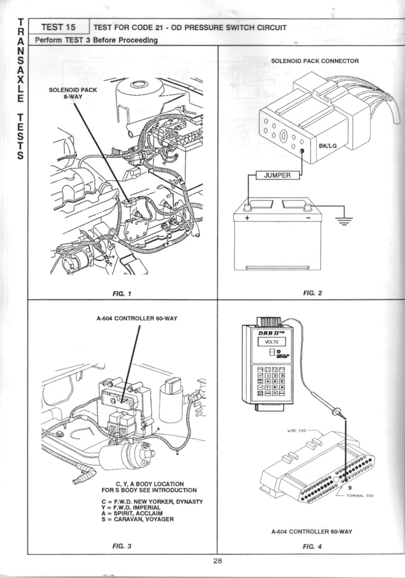

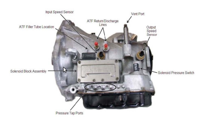

ça ressemble au limp mode http://www.minivanchrysler.com/t12224-resoluprobleme-boite-auto-sur-3-3l-v6-limp-mode
quelqu'un peut me dire ou se trouve le solenoide? avec image svp

3.3 v6 direction qui tremble manque de puissance - Page 3 Test_110
J'ai trouvé ça c'est bon?

kinkito a écrit:
ok j'ai lu le post mais il est ou le solenoide?
Heuuuuuuuuuuuu ............
Peut être pas réveillé !!!!!!
Il y a une photo, c'est vrai ce n'est pas écrit en français mais même moi qui suis nul j'arrive à comprendre ...
"Solenoid Block Assembly"
3.3 v6 direction qui tremble manque de puissance - Page 3 Vue_bo10
Ce que tu as mis ne ressemble pas à une BVA ....
