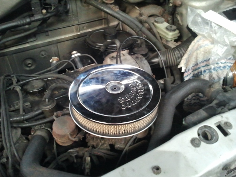

3.3 v6 direction qui tremble manque de puissance 100_7711
3.3 v6 direction qui tremble manque de puissance 100_7710
c'est ça? si oui elle se trouve ou ?
Nombre de messages : 90970
3.3 v6 direction qui tremble manque de puissance Empty
MessageSujet: Re: 3.3 v6 direction qui tremble manque de puissance   3.3 v6 direction qui tremble manque de puissance EmptyJeu 4 Jan - 22:22
Ca c'est le poumon de régulateur de vitesse, si tu en as 1 il est sous la batterie en principe...
Mais le tuyau noir s'y raccordant est un tuyau de dépression comme pour l'EGR Wink

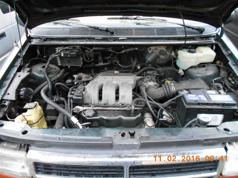

Attention le schéma est celui du 3.0L, pas le 3.3L
Sur le 3.3L, de mémoire, la vanne EGR est sur le coté gauche du moteur lorsque l'on se trouve devant.
A coté du compresseur de clim est de l'alternateur.
Sur la photo ci dessous elle est juste à gauche de la jauge d'huile (en jaune)
3.3 v6 direction qui tremble manque de puissance Dsc_0710
SVP : Pensez à faire un retour d'info ... __________________  3.3 v6 direction qui tremble manque de puissance Sans_t10 - 3.3 v6 direction qui tremble manque de puissance Sans_t11 - 3.3 v6 direction qui tremble manque de puissance Attent10

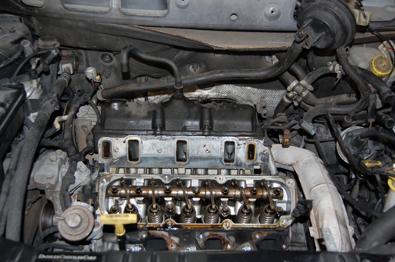

3.3 v6 1993
3.3 v6 direction qui tremble manque de puissance Dscn0010
