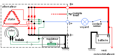

bonsoir ,j'ai une sur charge à 18 volts sur mon 2.5 td de 93 ; au ralentit je suis à environ 14V et après quelques second passe à 18 volts Twisted Evil

Salut a toi,.
Régulateur de charge HS, 2 possibilités, suivant les années de S2.
1- Intégre a l'alternateur.
2- Extérieur sur la tourelle amortiseur gauche (coté chauffeur).

il est externe  et quand je roulais  mon compteur  ce bloquait et le compte tours revenait à zéro et 18Volts de charge

Celle est possible, car c'est la broche 'W' sur l'alternateur qui donne l'information au compteur.
[résolu] surcharge Big-5710
Schéma générique.

problème résolue c'était le régulateur de charge 10.41€ en neuf Wink
