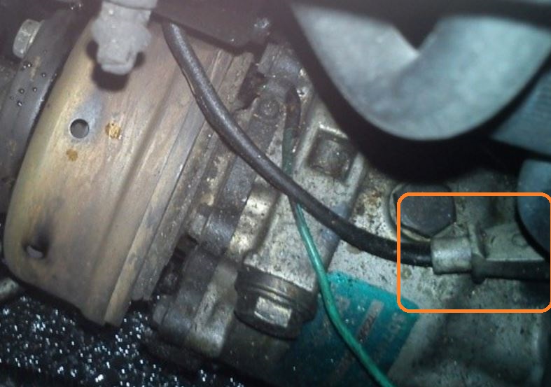

Bonjour à vous.
Je fais appelle aux bons connaisseurs de 2.5 td s3. Moteur a cascade de pignons .En effet J'ai un fils ou un capteur qui se balade entre mon moteur et le radiateur. Je ne sais pas où il va et à quoi il sert. Donc si de bonnes âmes pouvaient m'éclairer ce serait au top ! Merci d'avance à vous. 2 photos du dis fils ou capteur.

C'est un capteur situé sous la pompe à injection. Le mien est arraché. Je ne sais pas quelle en est la raison. Ancien propriétaire ou pas de chance. Ça explique peut être ou sûrement mes soucis de moteur en mode dégradé. Je vais voir si C'est réparable 😉

Ce n'est pas l'alimention de compresseur de 'Clim' ??.
Ce n'est pas cacable ??.
Je ne sais pas, car pas de S3.

C'est le capteur sous la pompe à injection. Le fils noir du dessous avec la prise grise.
