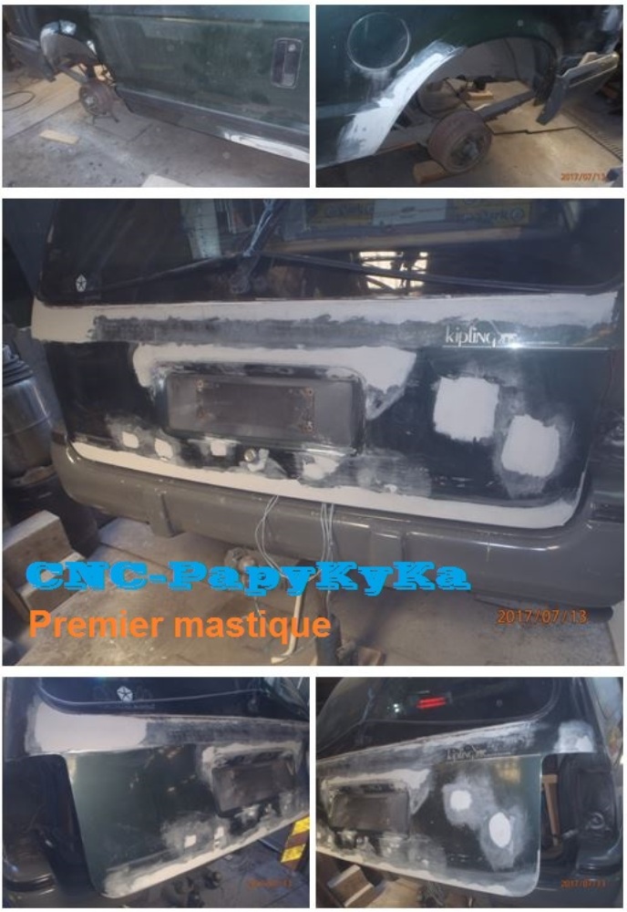

Cela fait déjà pas mal de temps, je me dit, 'décide toi, fait un peu de carrosserie',
Sur ce S2, "Il faut que je gratte toutes ces taches de rouille sur ce hayon".
Allez, sort les mastiques, et abrasifs et grattoir, et tout le reste......
Mais cette rouille n'évolue pas beaucoup, cette caisse S2, a une bonne carrosserie, bien protée d'origine.
J'ai déposé la garniture intérieur, pour sortir les feux de plaque, et sortir l'axe du moteur d'essais glace.
Le joint, j'ai du le coupé, car il est passé sous la vitre, donc il sera recollé après peinture.
Reste a mastiquer tout cela, simple a réalisé, j'ai fait cela bien souvent avec mon 'père'.

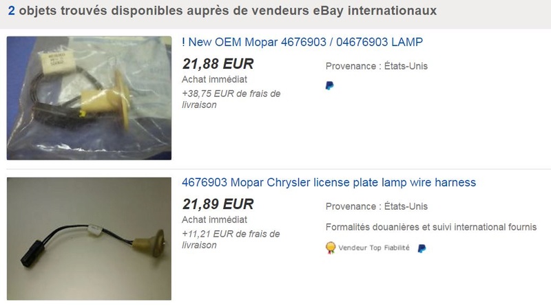

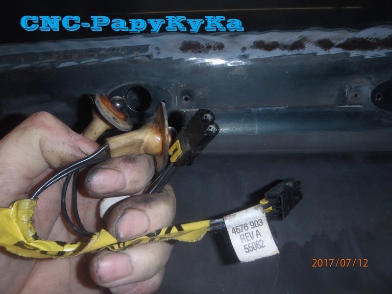

Comme vous ne l'avais pas vu, mais les feux de plaque d'immatriculation sont en état de ruine.
Les sockets qui reprenne un ampoule de 5 Watts, est brulé, le verre est fendu, bref, foutu de foutu.
Donc recherche de l'origine, avec la référence qui est dessus,
Facile me suis dit......     Oui, mais le prix aussi.
Ah OUI, mais a quel prix pour 1 socket, et en plus il en faut 2, et deux verres, Ouf Là.....
Et les frais de port en plus, cela fait OH, je ne sais plus compté, donc retour sur la 'toile'.
A OUI, cela est juste ce qui faut, et en plus, a prix au ras des paquettes.
Donc commande est fait, pour 4 pièces, OUI, je sais il n'en faut que deux, mais pour le prix.

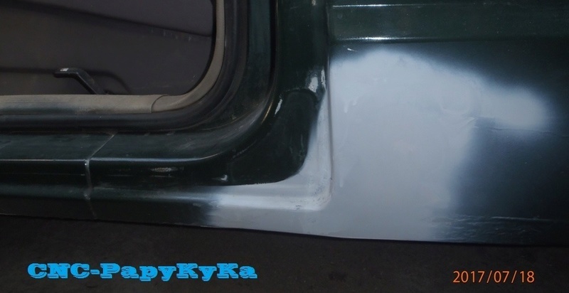

MessageSujet: Re: PapyKy, fait un peu de carrosserie sur le S2 de 570.xxx Km.   Sam 15 Juil - 22:39
La suite avant replacement des garnitures.
Bientot, l'apret et ensuite la peinture, A++, PapyKy.

MessageSujet: Re: PapyKy, fait un peu de carrosserie sur le S2 de 570.xxx Km.   Mar 18 Juil - 0:30
PapyKy, n'ais pas en forme, donc......
Peu de travail effectué ce jour.
Reste a dépolir, les parties seront repeinte, Mais ce sera pour un autre jour, PapyKy.
