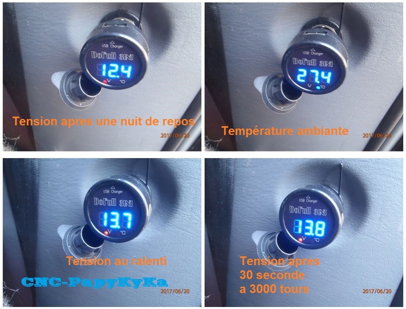

Lors de l'achat du S4, celui ne démarrais que très très mal, et pour cause, connexion relais préchauffage HS.
2.5Td '98 - Démarre puis coupe après 5 sec - pas de totaliseur ni jauge carb. P1190010
Mais cela, ne fut pas terminé, la batterie ce décharger au bout de 12 heurs.
Pour temps en charge la nuit précédant, donc remplacement, a prévoir.
2.5Td '98 - Démarre puis coupe après 5 sec - pas de totaliseur ni jauge carb. P2200011
Pendant plusieurs jours toujours le même 'topo',
Batterie déchargée 12 heures après la charge de nuits.
Donc achat d'un batterie 'AGM', nouvelle génération, plus chère c'est vrais, Mais.....(157.40 €) en 48 H d'Allemagne.
Quel puissance, très différent d'une batterie standard, au plombs.
2.5Td '98 - Démarre puis coupe après 5 sec - pas de totaliseur ni jauge carb. P2210014
La placé après pris le temps de la mettre en charge lente plus de 24 heures.
2.5Td '98 - Démarre puis coupe après 5 sec - pas de totaliseur ni jauge carb. P2220013
Et depuis, sans avoir rien fait d'autre, démarrage, au 10/100 de seconde.
Tension batterie toujours correcte, avec cela placé sur l'un des prise 'allume cigare'.
2.5Td '98 - Démarre puis coupe après 5 sec - pas de totaliseur ni jauge carb. Tensio10
Je viens juste de faire les photos, et en contrôlé la charge batterie, OK correcte..
2.5Td '98 - Démarre puis coupe après 5 sec - pas de totaliseur ni jauge carb. Cnc-p475

pour moi aussi , c'est ta batterie qui est faiblarde
quelle puissance a-t-elle , peut être juste pas assez de puissance d'origine
