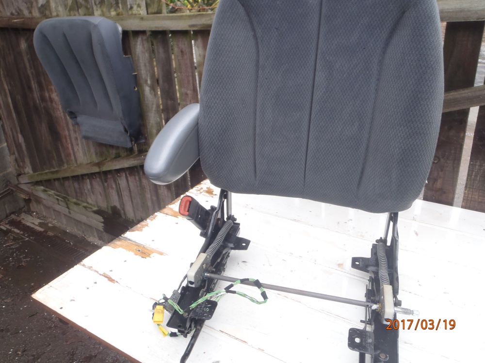

Salut l'ami.
Sous les sièges avant il y a deux connexteur pour l'airbag dans les dossier des siéges en des pre-tensioneur de cienture de sécurité, avoir si bien connecter.
voyant airbag allumé en rouge  P3190008-51dd43e
voyant airbag allumé en rouge  P3190014-51dd48a
voyant airbag allumé en rouge  P3210010
Il ne sont pas facile a déconnecter sans la dépose des sièges.
Moi je les ai déposé pour les remetre en état complet.
Donc a voir, Bon WE a tous, PapyKy.

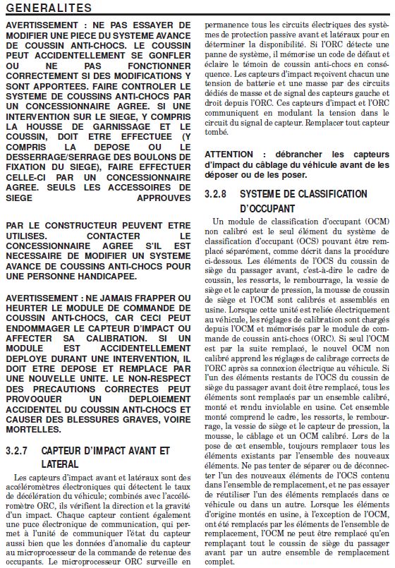

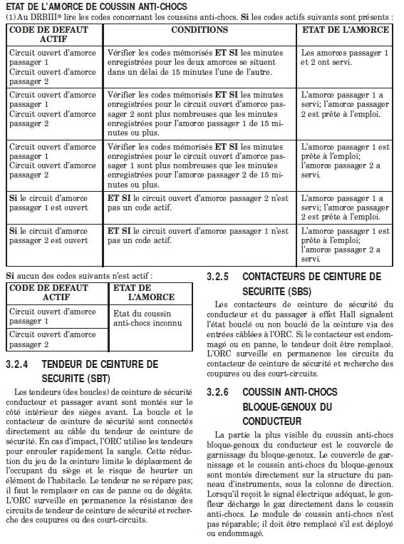

voyant airbag allumé en rouge  Cnc-p452
edit Mais pas de photos de leurs emplacement ppour les avant.
voyant airbag allumé en rouge  Captu272
voyant airbag allumé en rouge  Captu273
Donc pour moi, sans la valise d'origine , ne poura donner le défaut, A plus, PapyKy.
