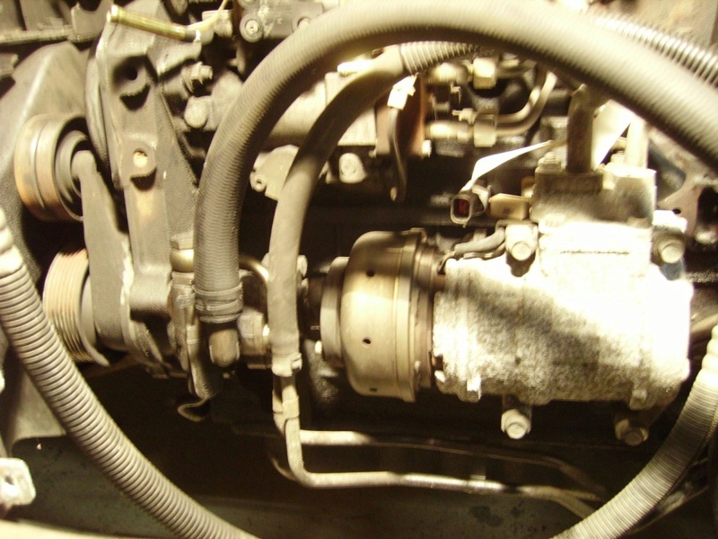

bonjour,
si le sertissage est mort alors oui faut changer, çà ressemble à çà:
Fuite de liquide de DA sur Chrysler GV 2.5TD 1999 R8610
Après oui il faut faire une bonne vidange et mettre de huile neuve pour repartir sur une bonne base.
Pour la purge faut lever l'avant du GV et tourner le volant dans les 2 sens une bonne dizaine de fois jusqu'il n'y ai plus de bulle dans le petit réservoir de la DA.

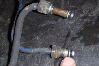

Si c'est le tube en acier, qui est usé a l'endroit ou il est fixer, ou fendu.
Tu peut toujours le 'brassé' au 'Tobin', mais il te faut pour cela le démonté,
Sinon la brasure aura toujours un trou, et une fuite.
Fuite de liquide de DA sur Chrysler GV 2.5TD 1999 Captu139
De toute façon avant il te faut passé un coup d'abrasif pour en retiré le zinc qui est dessus.
Sinon le zinc déposé dessus par galvanoplastie, empêchera la brasure d'adhéré a l'acier.
