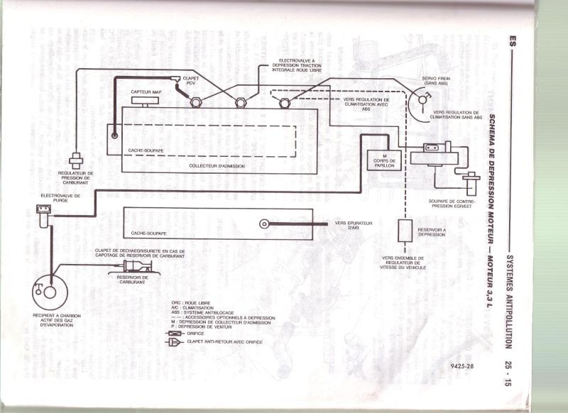

Désolé mais je ne vois pas de solution miracle pour réparer ce genre de problème car le réservoir ne s'ouvre pas.
Je te remets le schéma du circuit de dépression
Cruise control ne fonctionne pas Depres10
