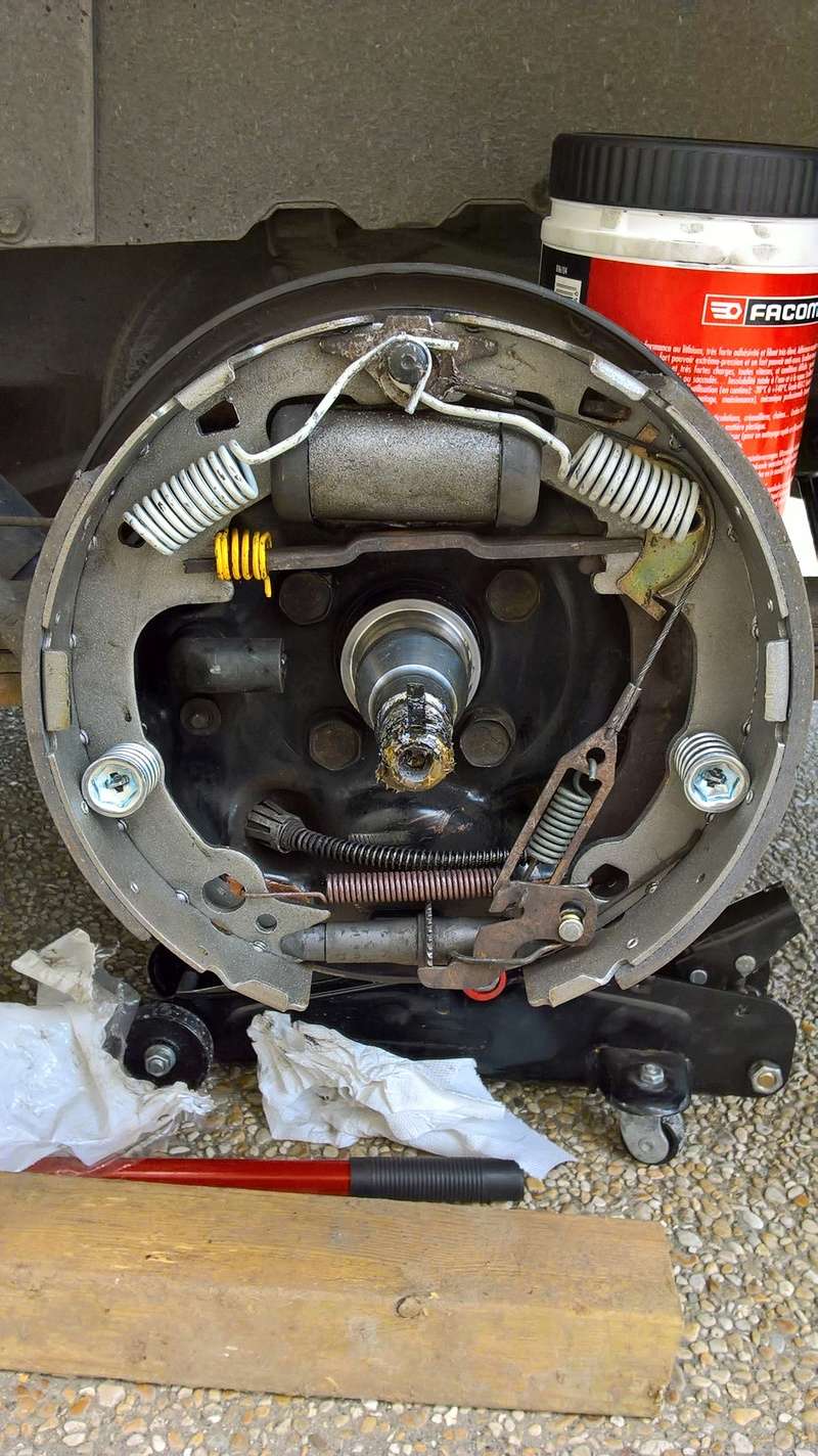

| J'ai commander un kit de machoire sur rockauto ref ACDELCO 17538R {#14538R, 18037546, 18038898} (Daily Driver) Professional; Riveted Info Rear; FWD; with 14 IN Wheels; with 15 IN Wheels Le problème est que je ne peux pas remettre mon tambour car il frotte trop, j'ai même ponçé les garnitures et le réglage est au mini mais ca force et je n'arrive pas à les coulissé sur mes nouvelles machoires... Je comprends rien, les refs ont l'air correct pourtant

| le rattrapage a jouer sur les anciens freins, avec l'usure ça c'est donc écarté, Mais cet écart est trop grand vu qu'il y a plus de garniture sur les nouveaux freins. Il faut resserrer cela avec la molette dentée du bas __________________________________________________www.minivanchrysler.com

| je te conseille aussi de mettre un coup de lime sur les angle des garnitures. ça évitera des blocages de roues le matin a froid. __________________________________________________www.minivanchrysler.com bonjour chez vous

| Bonsoir a toi. A tu retiré les cables coté palonier, pour le réglage final du frein de 'park'. Car ton levier entre bandes, n'ai pas retourné a sa place. A plus, PapyKy. __________________________________________________www.minivanchrysler.com Véhicule de PapyKy Grand Voyager S4 - 2.5CRD de 2004 , de 350.xxx Km au 04/2023. Le 'BrocAuBoisAuFer' et la chaîne YouTube de PapyKy avec plus de 700 Vidéos.A voir avec '1 clic' sur les liens, Merci a ceux qui passeront y faire un petit bonjour. Ps: Excusez moi si mon écriture n'est pas correcte mais je n'ai pas fait de grande écoles.Chrysler GV 2.5TD 1995 - Toyota Cressida 2.400 cc Diesel Automatique 1981 - Yamaha 100cc 1968 Ford Transit 2.5 D 1981 - Mercedes 508D 3.7D-OM314 de 1975, est le TraficHomeCar-650 Celui-ci est remis sur les routes (THC-650) après plus de 22 ans de remisage 312.xxx km | |

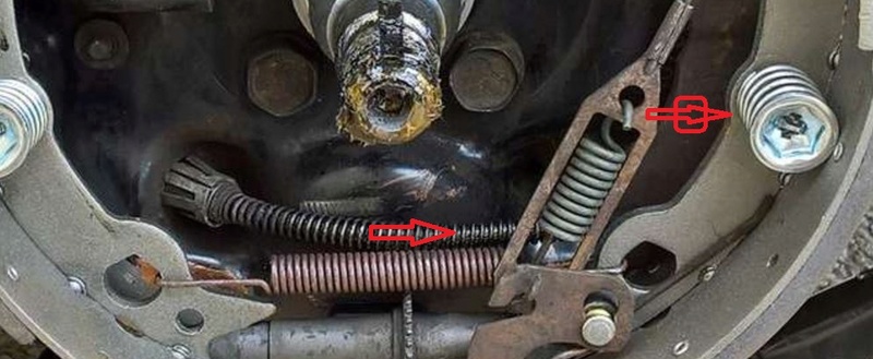

Comme tu peux voir sur la 2ème photo j'ai bien régler le système d'ajustement au minimum. PapyKy non je n'ai pas touché à ça, mais je ne comprends pas en quoi ca va m'aider a remettre mon tambour, car la position des machoire sur la partie supérieur est en butée et en bas en butée sur le système d'ajustement qui est vissé à fond, je n'ai pas de marge supplémentaire... | |
| Sujet: Re: Remplacement garnitures de frein arrière Mar 11 Avr 2017 - 0:34 | |
| Bonsoir a toi. Non toi tu n'a pas touché a cela, mais..... On n'a surement tiré sur les réglages des câbles pour avoir plus de frein a main, Alors les leviers ne retourne pas a butée sur les support des garnitures. Quand l'on remplace des segments de frein a tambour on débranche toujours les câbles du palonnier en premier, Pour leurs retour a butée. Et l'on fait le réglage de l'entre bande, avec le réglage a vis (en bas) en premier, frein service. Un fois cela fait l'on replace les câbles sur le palonnier et l'on fait le réglage du frein de secours en dernier. A plus, PapyKy. __________________________________________________www.minivanchrysler.com Véhicule de PapyKy Grand Voyager S4 - 2.5CRD de 2004 , de 350.xxx Km au 04/2023. Le 'BrocAuBoisAuFer' et la chaîne YouTube de PapyKy avec plus de 700 Vidéos.A voir avec '1 clic' sur les liens, Merci a ceux qui passeront y faire un petit bonjour. Ps: Excusez moi si mon écriture n'est pas correcte mais je n'ai pas fait de grande écoles.Chrysler GV 2.5TD 1995 - Toyota Cressida 2.400 cc Diesel Automatique 1981 - Yamaha 100cc 1968 Ford Transit 2.5 D 1981 - Mercedes 508D 3.7D-OM314 de 1975, est le TraficHomeCar-650 Celui-ci est remis sur les routes (THC-650) après plus de 22 ans de remisage 312.xxx km | |

| Jai enlever les cables de frein d'urgence mais ca na rien changer car ma roue crantée était deja en butée. Si je l'enlève, le tambour rentre sans problème..
| Sujet: Re: Remplacement garnitures de frein arrière Mar 11 Avr 2017 - 12:09 | |
| Et bien c'est sur que tu ne vois rien, mais le tambour est rentré sans forcé, Maintenant tu régle la vis du bas, jusqu'a serrage normal, frein hydraulique service, Est en fonctionnement normal, tu fait plusieurs pression pour vérifier ton serrage. Et tu replace les cables, en vérifient si le balancier, n'est pas de traver, Car cela tire plus sur un cable plus que sur l'autre, et déséquilibre au freinage. A plus, PapyKy. __________________________________________________www.minivanchrysler.com Véhicule de PapyKy Grand Voyager S4 - 2.5CRD de 2004 , de 350.xxx Km au 04/2023. Le 'BrocAuBoisAuFer' et la chaîne YouTube de PapyKy avec plus de 700 Vidéos.A voir avec '1 clic' sur les liens, Merci a ceux qui passeront y faire un petit bonjour. Ps: Excusez moi si mon écriture n'est pas correcte mais je n'ai pas fait de grande écoles.Chrysler GV 2.5TD 1995 - Toyota Cressida 2.400 cc Diesel Automatique 1981 - Yamaha 100cc 1968 Ford Transit 2.5 D 1981 - Mercedes 508D 3.7D-OM314 de 1975, est le TraficHomeCar-650 Celui-ci est remis sur les routes (THC-650) après plus de 22 ans de remisage 312.xxx km | |

| Il est rentré car jai retirer le système de réglage pour essayer. Mon problème est toujours la. | |
| Sujet: Re: Remplacement garnitures de frein arrière Mar 11 Avr 2017 - 14:58 | |
| Salut a toi. A tu placé les garnitures neuve, dans le tambour, pour vérifier si le bon diamètre ??. Ou les placé sur celle que tu a retiré ??. Moi, l'an dernier sur mon S2, refusé au contrôle pour équilibrage incorrecte, et fait cela pour voir, Et constaté que le renvoie du frein a mains, était mal placé, une bavure c'était formée. A toi, de regardé si tout est placé correctement, A plus, PapyKy. __________________________________________________www.minivanchrysler.com Véhicule de PapyKy Grand Voyager S4 - 2.5CRD de 2004 , de 350.xxx Km au 04/2023. Le 'BrocAuBoisAuFer' et la chaîne YouTube de PapyKy avec plus de 700 Vidéos.A voir avec '1 clic' sur les liens, Merci a ceux qui passeront y faire un petit bonjour. Ps: Excusez moi si mon écriture n'est pas correcte mais je n'ai pas fait de grande écoles.Chrysler GV 2.5TD 1995 - Toyota Cressida 2.400 cc Diesel Automatique 1981 - Yamaha 100cc 1968 Ford Transit 2.5 D 1981 - Mercedes 508D 3.7D-OM314 de 1975, est le TraficHomeCar-650 Celui-ci est remis sur les routes (THC-650) après plus de 22 ans de remisage 312.xxx km | |

| Bon bha après avoir rechercher sur des forum chrysler US et mesurer le diamètre de mes tambours, tout redémonter et vérifier, La solution à été de meuler 6mm sur la molette d'ajustement. et c'est rentré nickel.
