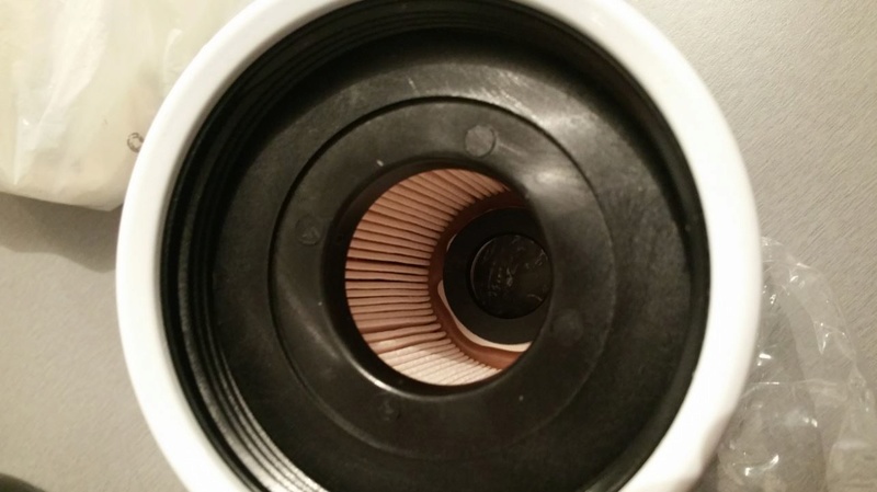

Ba en faite les deux sont vraiment similaire le rechaufeur ce vis sur le deux les dimensions sont les même et au final la seule différence c'est cette fameuse partie plastique qui ferme le cul du filtre d'origine et qui empeche le gazole d'aller dans le rechaufeur avec le nouveau le gazole va obligatoirement tomber dans le rechauffeur vu que le fond et ouvert demain je vais refaire un test pour les photos pour vous montrer la différence entre les deux

Voilà c'est bon réussi ^^. Bon la c'est après l'avoir démonté avec ce fameux sable noir qui s'écoule. je poste la photo comparatif des deux après l'avoir prise

Alors a droite l'ancien et à gauche le nouveau

Dommage que l'on ne voie pas plus l'intérieur,
Mais pour moi, cela doit etre possible de montage.
Voila deux filtre démonté, ???. Sur mon S2, mais identique.

Tu aurais voulu que je reprenne une photo sous un autre angle ? ? Si oui je la prendrais ce soir après le travail cela ne me pose aucun problème ; )
Sinon oui je penses aussi que c'est possible de monter comme ça

Voila j'ai tenté une photo un peu plus proche des deux filtre

C'est mieux comme cela, NON ??.
Prend tes photos en 'paysage',car tu perd en définition !!!!
Bien c'est le même que sur S2, origine bien sûr,  PapyKy.

Bien le bonsoir à vous chers membres du forum. Voila je viens vous donner des nouvelles. comme prévu le nouveau filtre à été monté ce dimanche et attention sous mes yeux ébahis mon cricri après quelques tours de clé (le temps que le gasoil tombe dans le filtre) vroum vroum c'est remis à ronronner comme si rien ne c'été passé. Je l'ais utilisé aujourd'hui et toujours nickel du coup il me restera uniquement à changer mes 2 durites qui sont en fin de vie et ce sera le bonheur ^^. Je tiens à remercier ceux qui me sont venu en aide et j'espère que cela aidera d'autres personnes par la suite Smile.
