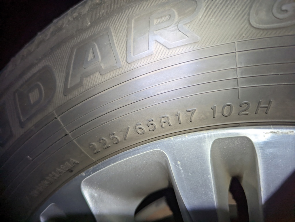

Bonjour à tous
En cherchant des pneus pour mon minivan, certains sites internet me proposent en plus de la dimension standard (et rare) 225/65R16 du 225/65R17 ?
Est-ce une lubie de la part de certains sites ou Chrysler autorise vraiment cette monte, sachant qu'elle n’apparaît pas sur la portière conducteur ?
Je croyais que tout écart de diamètre de roue supérieur à 1,5% perturbait l'électronique embarquée, comme l'ESP, ABS et autre mesure de pression des pneus.
A votre avis ?

remplacer du 225/65 en 16 par du 225-65 en 17 je doute fort que ce soit bon... la hauteur du flanc du pneus doit diminuer car la taille de la jante augmente...
Là il y a juste la taille de la jante qui augmente... Pour moi ce n'est pas bon.

Effectivement c'est pas bon, cherches sur le net, tu trouveras des calculateurs de dimension de pneu Wink

Pourquoi diable dans ce cas aussi bien sur le site de Michelin que de Nokian me propose-t-on cette dimension. En tout cas c'est celle du Lancia voyager, ceci pourrait expliquer cela...

Merci, je sais parfaitement ce qu'est une équivalence de pneus. J'ai bien compris que ces deux montes ne sont PAS équivalentes. Mais un même véhicule peut parfois être homologué avec deux montes différentes qui sont pas équivalentes.

Négatif, si les montes ne sont pas équivalentes en développement tout est faussé ..... compteur, boite etc...

Effectivement. Je suis pourtant sûr d'avoir vu un véhicule qui pouvait chausser du 185/55R15 ET du 195/55R15 mais c'était il y a presque 20 ans...
Bref, oublions le 225/65R17 !

vous pouvez prendre toutes les équivalences que vous voulez , les seules acceptées par le CT et surtout l'assurance sont celles données par le constructeur, et notées sur la portière conducteur
