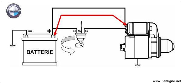

| Salut a toi. La premiere chose a faire est d'utilisé un 'outils' maison, un fil, entre la cosse de commande du démarreur sur le 'positif de la batterie, pour savoir si celui-ci est correcte. Ou un dispositif souvent utilisé dans les garages pour testé ce démarreur, ou autres. Et tu verra bien c'est c'est lui qui est en défaut, ou relais si un present sur le véhicule. Si boite automatique un interupteur est placé dans la commande du démarreur. Mais aussi parfois un simple relais dans le coffret, comme ici sur S2 Voyager, ici en rouge. C'est pas un mécano qui est près de chez toi, Mais un changeur de pièces, qui ne veux pas cherché. Alors... bonne recherche, PapyKy. __________________________________________________www.minivanchrysler.com Véhicule de PapyKy Grand Voyager S4 - 2.5CRD de 2004 , de 350.xxx Km au 04/2023. Le 'BrocAuBoisAuFer' et la chaîne YouTube de PapyKy avec plus de 700 Vidéos.A voir avec '1 clic' sur les liens, Merci a ceux qui passeront y faire un petit bonjour. Ps: Excusez moi si mon écriture n'est pas correcte mais je n'ai pas fait de grande écoles.Chrysler GV 2.5TD 1995 - Toyota Cressida 2.400 cc Diesel Automatique 1981 - Yamaha 100cc 1968 Ford Transit 2.5 D 1981 - Mercedes 508D 3.7D-OM314 de 1975, est le TraficHomeCar-650 Celui-ci est remis sur les routes (THC-650) après plus de 22 ans de remisage 312.xxx km | |

| Salut Ami, Grand merci pour ta prompte réponse, je pensais à un test de ce genre mais ton schéma va beaucoup m'aider. Est-ce que la "cosse de commande "se repère facilement sur le démarreur (je suis très ignorant de ces choses....) | |

| Bonsoir a tous. Si tu retire le câble (flèche jaune), celui-ci est la commande via relais, via interrupteur contact. Et que tu y branche un câble (soit avec un pince) ou cosse (beaucoup de type de connexion), Et que tu le met l'autre bout de ce câble sur le + (positif) de la batterie en direct, petit câble de 2.5 Mm². Le démarreur doit fonctionné normalement, attention d’être en neutre ou Park sur automatique, Ou au point mort boite a vitesse mécanique, et frein de parking fait. A plus, PapyKy. __________________________________________________www.minivanchrysler.com Véhicule de PapyKy Grand Voyager S4 - 2.5CRD de 2004 , de 350.xxx Km au 04/2023. Le 'BrocAuBoisAuFer' et la chaîne YouTube de PapyKy avec plus de 700 Vidéos.A voir avec '1 clic' sur les liens, Merci a ceux qui passeront y faire un petit bonjour. Ps: Excusez moi si mon écriture n'est pas correcte mais je n'ai pas fait de grande écoles.Chrysler GV 2.5TD 1995 - Toyota Cressida 2.400 cc Diesel Automatique 1981 - Yamaha 100cc 1968 Ford Transit 2.5 D 1981 - Mercedes 508D 3.7D-OM314 de 1975, est le TraficHomeCar-650 Celui-ci est remis sur les routes (THC-650) après plus de 22 ans de remisage 312.xxx km | |

| bien souvent c'est la cosse femelle du fils jaune qui prend du jeu et crée un mauvais contact à la batterie
ça m'est arrivé il suffit de resserrer la cosse avec une pince. __________________________________________________www.minivanchrysler.com Chrysler voyager 2.8CRD BVA 2004 Opel zafira 2.2DTI mv agusta brutale 910
